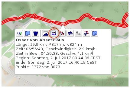

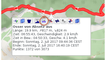

    • Funktion "Wähle einen Punktebereich" (umkringelt)

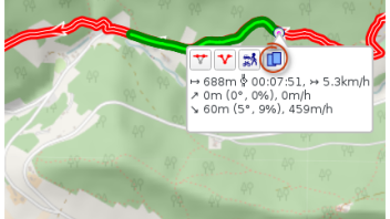

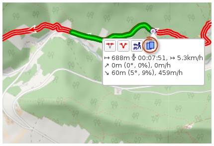

    • Ersten Punkt wählen. Zeiten Punkt wählen

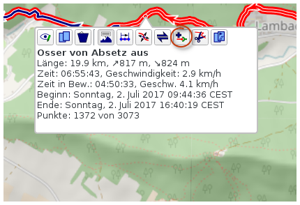

    • "Kopiere Trackpunkte in einen neuen Track" (umkringelt)
    • Tracknamen vergeben
    • In dem Projekt abspeichern, das den zu kurzen Track beinhaltet

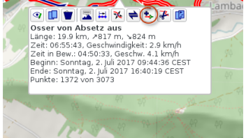

    Tracks verbinden:
    • Trackschnipsel mit linker Maustaste auswählen
    • "Tracks verbinden" auswählen (umkringelt)
    • Im folgenden Dialog beide Tracks nach rechts verschieben und in die richtige Reihenfolge bringen.
    • Mit "ok" wird wieder nach dem Namen und dem Projekt gefragt, in dem der neue Track gespeichert werden soll.
