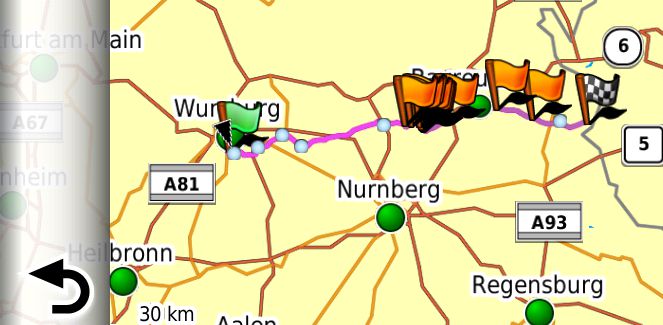

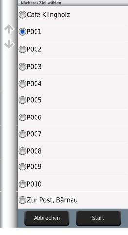

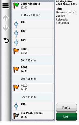

    Hab mal ein paar Screenshots vom Nav V beigefügt, aus denen man die Darstellung sehr gut sehen kann. Allerdings hatte ich bei dieser Route sehr viele Parkplätze eingefügt, deshalb die vielen braunen Fähnchen.

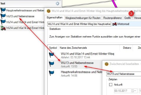

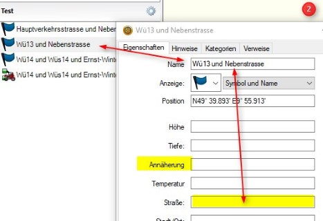

  • ja, die machen es uns bei Garmin nicht leicht mit den Begrifflichkeiten.
    Als erstes mit dem Flaggensymbol einen Wegpunkt anlegen (Bild 1)
    Nun ist dieser Wegpunkt in der BC Seitenleiste vorhanden und kann geöffnet werden. Hier sind jetzt die gewünschten Änderungen vorzunehmen (Bild 2)
    Dann die Wegpunkte in die Route einfügen, jetzt sind es nur noch Zwischenziele und können nicht mehr bearbeitet werden, außer Zeiten und Alarm/kein Alarm setzen (Bild 3)
    Deshalb müssen die Änderungen schon im zweiten Schritt durchgeführt werden.
