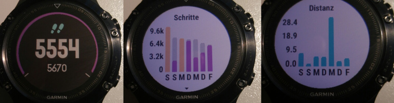

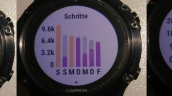

    in meinem SchrittWidget werden die Schritte korrekt angezeigt (Bild1), ebenso in der aufrufbaren Wochenübersicht (Bild2).
    Warum wird aber auf der 2. Seite (Bild3) die Aktivität "Radfahren" vom Mittwoch (25km) hinzugezählt?
    Ich schreite doch nicht beim Radeln!

    Das ist bei mir auch so! Ist eine Frage der Interpretation. Du hast ja an dem Tag dann auch diese Distanz zurückgelegt und die Anzahl der Schritte passt auch. Würde bei Distanz nur die Distanz per Schritte stehen wäre es auch nicht so ganz richtig, zumindest nicht wenn das Wort "Distanz" drübersteht.
    Es gibt in IQ-Store sicher noch andere Übersichten zu den Schritten, hast Du da mal geschaut ob es eine gibt die wirklich nur die Strecke ausgibt die per Schritten zurückgelegt wurde?

    Das Widget heisst "Schritte". Dachte, daß das dann auch entsprechend agiert. Ausserdem war das bei der Fenix3 nicht so daß Radeln dazugezählt wurde. Aber ich weiss nun damit umzugehen, sehe es trotzdem als Fehler, Interpretation hin und her ...
