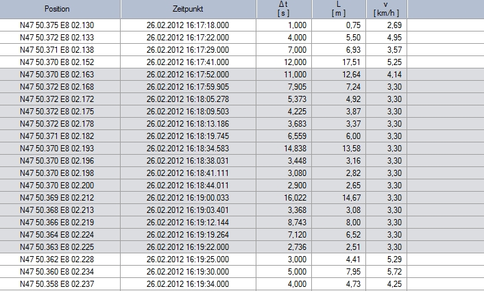

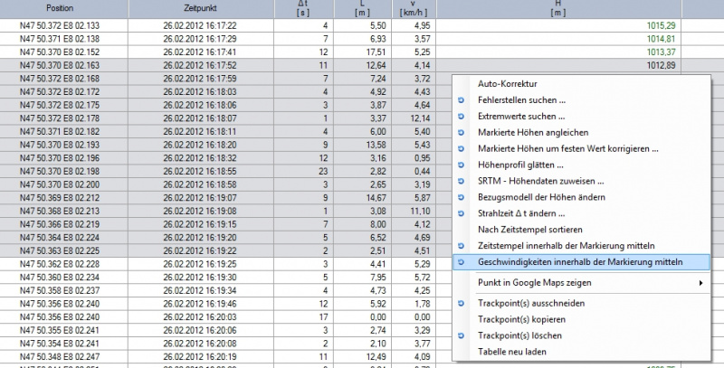

    Mit dem Programm "GPS-Track-Analyse" lassen sich Abschnitte des Tracklogs bearbeiten.
    Gibt es Ausreisser beim Tempo ( Spalte v ) , so ist es möglich, die falschen Werte mit den korrekten Werten ( zeitlich davor und danach ) zu mitteln.
    Siehe Fotos im Anhang.
    Im ersten Bild ist der Ausschnitt eines Tracklogs von einer Wanderung zu sehen. Ein Abschnitt, welcher zu hohe Geschwindigkeitswerte ( zwei Spitzenwerte mit 12,14 und 11,10 km/h ) enthält, ist markiert. Mit Rechtsklick auf den markierten Bereich erscheint ein Auswahlmenu für die Berabeitungsfunktionen passend zu dem markierten Bereich.
    Im zweiten Bild wurde die Funktion "Geschwindigkeit innnerhalb der Markierung mitteln" ausgeführt.

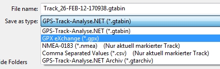

  • Ich befürchte nur, dass das ein Insellösung für GTA bleibt, wenn GTA diesen gemittelten Wert nicht in Form einer allgemein anerkannten GPX Erweiterung abspeichert. "allgemein anerkannt" bedeutet: Kann auch von Basecamp oder ähnlicher Software eingelesen werden.
    Für das Speichern von Daten gibt es in GTA die im Bild gezeigten Formate. Also auch das "allgemein anerkannte" GPX.

    Danach sieht es schon etwas besser aus als zuvor, das Mitteln kann auch mehrfach ausgeführt werden. Damit wird die Kurve immer "glatter". Der Vorteil bei dieser Methode ist, dass die Timestamps nicht manuell korrigiert werden müssen, das macht der Algorithmus im GTA automatisch.:)
