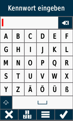

    Wie kann ich bei der WLAN - Passwortabfrage einen Unterstrich eingeben?
    Sollte das über "Tastatur" möglich sein?
    Bei mir schaltet sich das Gerät beim berühren des "Tastatur" - Felds sofort aus. Ist das "normal"?

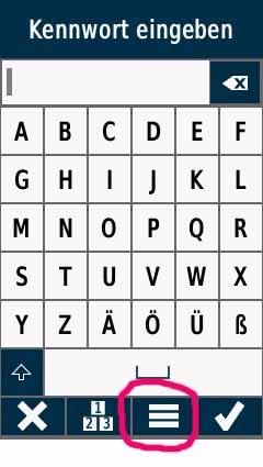

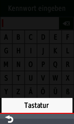

  • Also bei meinem Oregon, mit Firmware 3.60, funktioniert das Tippen auf den Button.
    Es kommt dann ein Menü mit nur einem Eintrag
    Dann lässt sich die Sprache wählen
    Wähle ich "Englisch" dann gibt es dennoch keinen Unterstrich
    Bei den Buchstaben fehlen dann nur noch zusätzlich alle Umlaute :)
