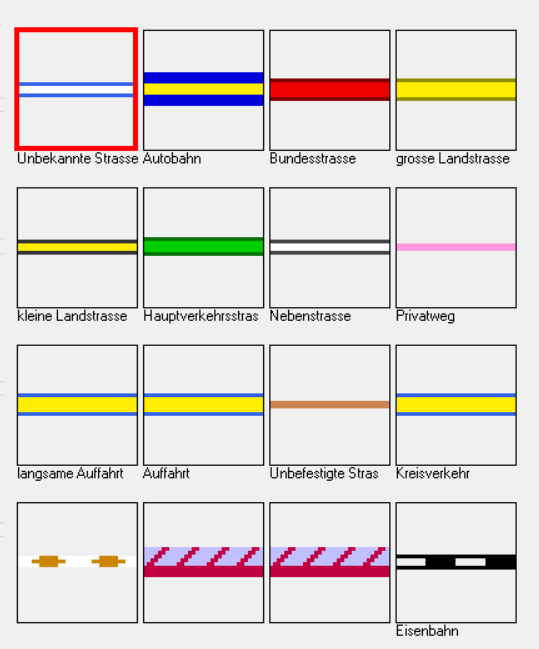

    Servus,
    hab mich ja jahrelang nicht getraut Deine Farbanpassung drauf zumachen, aber die sind ja echt geil! Nur in BC hab ich drauf verzichtet. Da mach ich im Jahresurlaub meine Touren farbig und dann wird's echt ein wenig unübersichtlich.
    Ich hab aber mal eine Frage zur Klassifizierung deiner Strassen, bzw. deren Farben.
    Hab einen zumo 660. Autobahnen (blau) und Bundesstraßen sind dann wohl rot. Aber wie schaut es mit der weiteren Klassifizierung aus? Gelb, grün braun?
    Vielen Dank!
