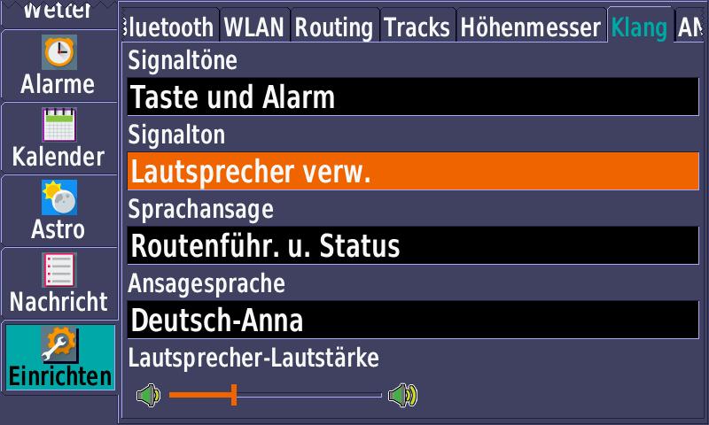

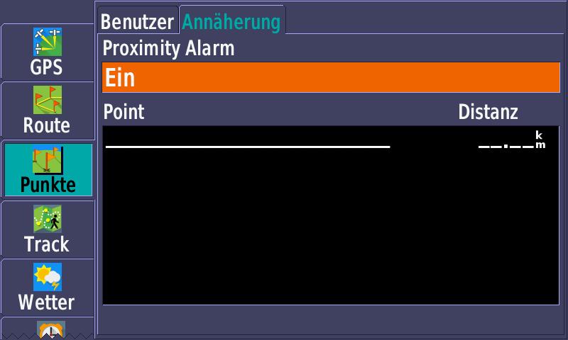

  • ... unter dem Menüpunkt "Punkte / Annäherung" kann man einen "Umgebungsalarm" setzen. ...
    Als Ergänzung: nicht vergessen, bei
    <Einrichten><Klang><Signaltöne> "Taste und Alarm" und bei
    (korrigiert, es gibt nur bei Taste und Alarm eine akustische Meldung)
    <Einrichten><Klang><Signalton> "Lautsprecher verw." oder "Signaltöne verw."
    auszuwählen.
    Und es brauchen keine Punkte gesondert definiert zu werden.
    Das funktioniert mit der SCDB, Meldungen kommen optisch (sehr kleines Symbol auf der Strecke) und akustisch (einer Telefonklingel ähnlich).
    Klappt auch in der Simulationseinstellung zum Prüfen in der guten Stube. Einfach eine Route ca. 1 Km vor einem bekannten Gefahrenpunkt beginnend erstellen, durch den Gefahrenpunkt routen und "Signaltöne verw." einstellen (3. Bild). Simu starten und sich freuen.
    Hier nochmal die Einstellungen am Gerät:

  • Egal welche POI man sich als Annäherungsalarm anzeigen uns akustisch alarmieren lässt:
    Es nervt, dass beim Routen und jedem Tastendruck Pieptöne kommen...
    Ich brauche keinen Piepton bei Tastendruck, ich brauche keine Pieptöne beim Routen/erreichen eines Zwischenzieles/Abbiegepunktes oder sonst was.
    Ist dies nicht anders zu erreichen?
    Einfach eine akustische und optische Warnung bei den so eingestellten POI's, sonst nix.
    *2004-2019: 276C*
  • ja, nur die müssen ausgewählt sein, damit überhaupt ein Alarm eines POI kommt.
    Ist ja hier alles beschrieben.
    "Tasten und Alarme" notwendig, nur "Alarme" funktioniert nicht.
    Somit piept das Gerät bei jeder Tasteneingabe.
    Und es piept logo eben bei anderen Alarmen wie vermutlich entsprechenden Abbiegepunkten oder Zwischenzielen.
    Quasi alles oder gar nix....
