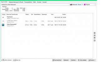

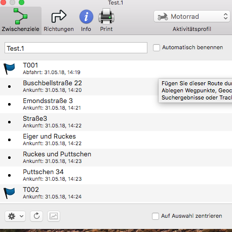

    bei mir stellt es sich wie folgt dar:

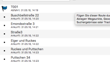

    Auf Bild 1 die Ansicht in BaseCamp. Zu beachten ist, wie schon vorher erwähnt, das man zwischen Wegpunkt (kein Alarm, dünne Schrift) und Zwischenziel (fette Schrift) unterscheidet.

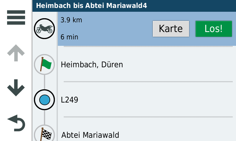

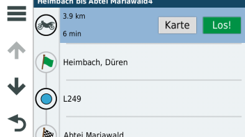

    Auf Bild 2 die angewählte Route. Dort einfach auf "Los" klicken und Bild 3 erscheint.
    Hier kann man sehen, dass die Ziele mit blauem Punkt Wegpunkte, die man nicht anwählen kann, sind.

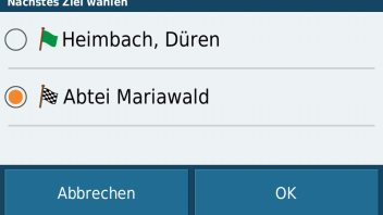

    Wenn man jetzt in der direkten Nähe zum Startpunkt (Heimbach) ist oder bereits auf der Route, wähle ich das erste Zwischenziel, bzw. wie hier bei nur einem Ziel den Endpunkt (Abtei Mariawald) aus.
    Wenn ich es richtig in Erinnerung habe wird beim Anwählen des ersten Punktes aus einer gewissen Distanz die gesamte Route neu berechnet.
