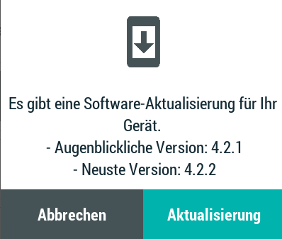

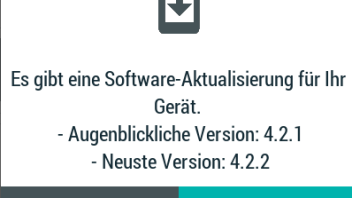

  • Änderungen der v4.2.2:
    Bug Fixes
    Der Joystick verursacht gelegentlich 2 Ereignisse mit einem einzigen Tastendruck.
    Der Joystick bewirkt gelegentlich unerwünschte Eingaben, bei Bewegung durch die Menüs.
