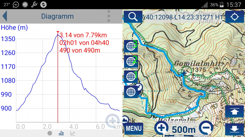

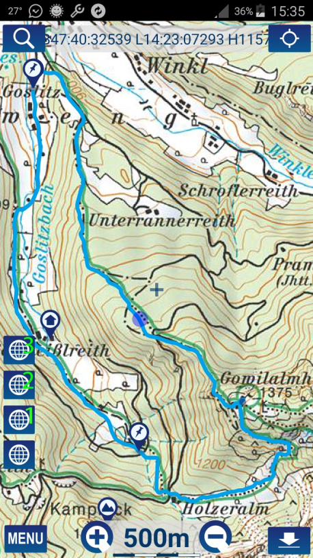

  • hallo Gurki,
    habe Deine Anfrage erst jetzt gelesen, aber vielleicht ist es noch nicht zu spät.
    Ich verwende für solche Routen eigentlich zwei Navis, zum einen ein TomTom Go500, damit lasse ich mich mit dem Auto an eine Stelle leiten, wo ich den fahrbaren Untersatz parken kann, und von wo aus dann auf Schusters Rappen möglichst abseits befestigter Wege die eigentliche Wanderroute beginnt.
    Das zweite navi ist mein Handy, auf dem ich das Programm "apemap" installiert habe, und als Kartenmaterial alles mögliche, wie OSM, OCM, Reit- und Wanderkarten, Top50 karten füe Österreich und Deutschland usw....
    Apemap gibt es als freeware und als bezahlt-Variante.
    Kosten tut die Vollversion ca. € 19,- aber der Unterschied zwischen beiden Versionen ist für's erste einmal unerheblich.
