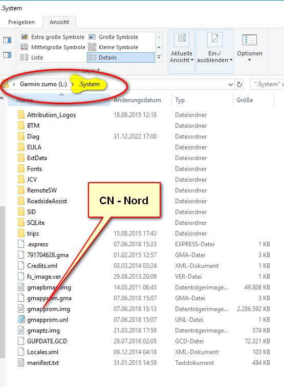

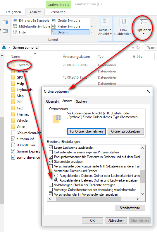

    Wo ist eigentlich die Grundkarte am Zumo 595 abgelegt, denn unter maps sehe ich sie nicht. Nur damit ich keine falsche lösche.
    LG Jörg
    Zumo 595 und Zumo XT
  • Die Nordkarte ist im versteckten Verzeichnis „.System“ abgelegt. Das muß man erst mal sichtbar machen.
    Im Systemverzeichnis nichts löschen.

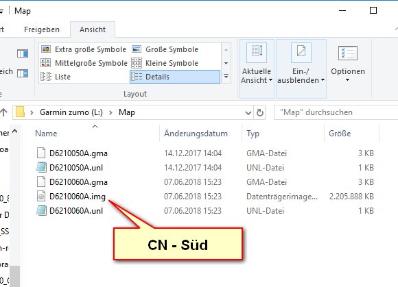

  • Vielen Dank für alle Hinweise, das mit den Karten habe ich hinbekommen:
    folgende stehen jetzt im Navi unter myMaps:
    1. CN Europe NTU 2019.1 Foursquare
    2. CN Europe NTU 2019.1 ALL NORTH
    3. CN Europe NTU 2019.1 ALL SOUTH
    4. Europe DEM
    im Speicher unter Map:
    D6210060A.img
    D6210060A.unl
    D6210060A.gma
    unter BaseCamp sind 2 x 2019.1 angegeben:
    1. CN Europa NTU 2019.1 (gmapprom.img)
    2. CN Europa NTU 2019.1 (d6210060a.img)
    Speicherkarte habe ich keine
    Ich glaube das dürfte jetzt bereinigt sein, jetzt muss ich nur noch Zeit finden, dass Navi wieder zu testen.
