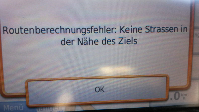

Kann es sein das in den Alpen wenn man zeitweise kein GPS Signal hat die Route neu geladen werden muß ?
Nur eine Vermutung von mir kann auch was ganz anderes sein.
Zumo 660; mehrfaches neustarten der Route
- Zumo 660
- Lumi

Hallo Lumi,
da scheint bei dem Zielpunkt der Route wohl was nicht richtig zu sein. -
Ist das Kartenmaterial im Zielgebiet komplett vorhanden?
Der Meldung nach gibt es dort keine routingfähige Wege.
Hallo Lumi!
Ist beim letzten Kartenupdate vielleicht was schief gegangen ?
Wurde der Download evtl. mal kurzzeitig unterbrochen?
Ich würde das letzte Kartenupdate nochmal durchführen, das könnte die "weiße Stelle" korrigieren.
