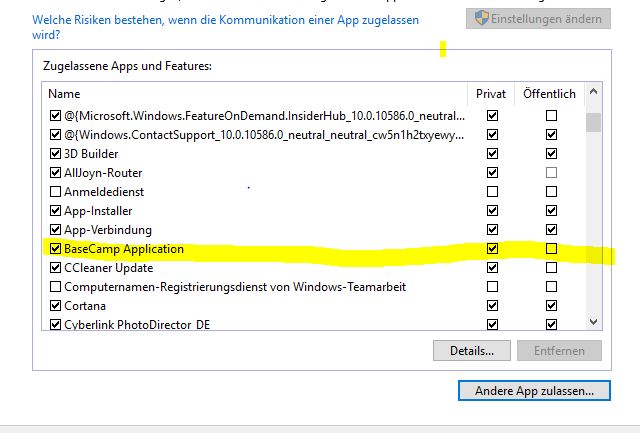

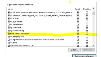

Naja, der Dialog heißt auch "App zulassen". Somit müsstest du die App entweder löschen -> entfernen, oder den Haken bei Privat raus nehmen, wenn ich nicht völlig falsch liege.
Diese App habe ich erst über "Andere App zulassen" hinzugefügt. Es gibt nur die Möglichkeit den Haken bei "privat" bzw. bei "öffentlich" zu setzen. Entfernen lässt sich nur der Haken unter "Name". Wenn ich diesen Haken entferne kann ich auch die App wieder total entfernen und bin soweit wie vorher.

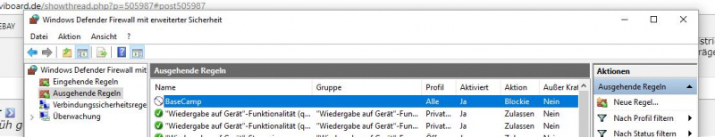

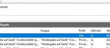

Du must in der Firewall unter Erweiterte Einstellungen -->Ausgehende Regeln (oder auch Eingehende Regeln oder beides ) --> Neue Regel --> Programm, die Basecamp -exe hinzufügen und auf Verbindung blockieren setzen
Ist es jetzt so richtig???
Muß ja irgendwann mal klappen. -
die Regel ist richtig konfiguriert.....Aber Erfolg möchte ich nicht versprechen. Weil : es hat sich bisher niemand die Mühe gemacht, ich auch nicht, zu Ergründen, welcher Prozeß die Update-Aufforderung auslöst. Wir nehmen nur an, dass es die Basecamp.exe ist. Theoretisch können auch irgendwelche Dienste oder der 'Aufgabenplaner' die Anfrage auslösen. Zum Beispiel hat Garmin für GarminExpress den Start für allfällige Downloads im Aufgabenplaner versteckt. Bei mir steht dort täglich 2.00 Uhr Downloads starten.. Unter der Vorgängerversion gab es den Dienst Coreservive. Oder Bascamp kann die Info in der Registry oder temp-files speichern. Die Auflistung ist nicht vollständig. Es gibt also mehrere nicht leicht zu durchschauende Konfigurationen für solche Sachen.

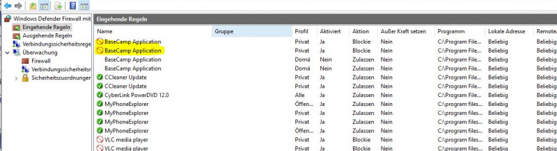

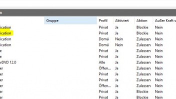

Bis hierher bin ich gekommen. Wie bekomme ich jetzt das "gesperrt" noch dahin.
Ich habe es glaube ich gefunden. Ist ein manueller Zusatz vom Namen. -
