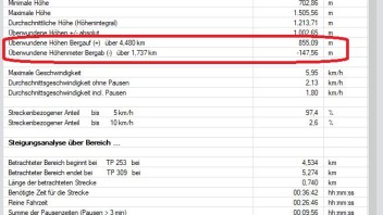

Hier das Bild.
Könnten das die markierten Werte sein? -

Hier das Bild.
Könnten das die markierten Werte sein?Ja, die aufsummierten Höhenwerte ( Bergauf und Bergab ) sind markiert.

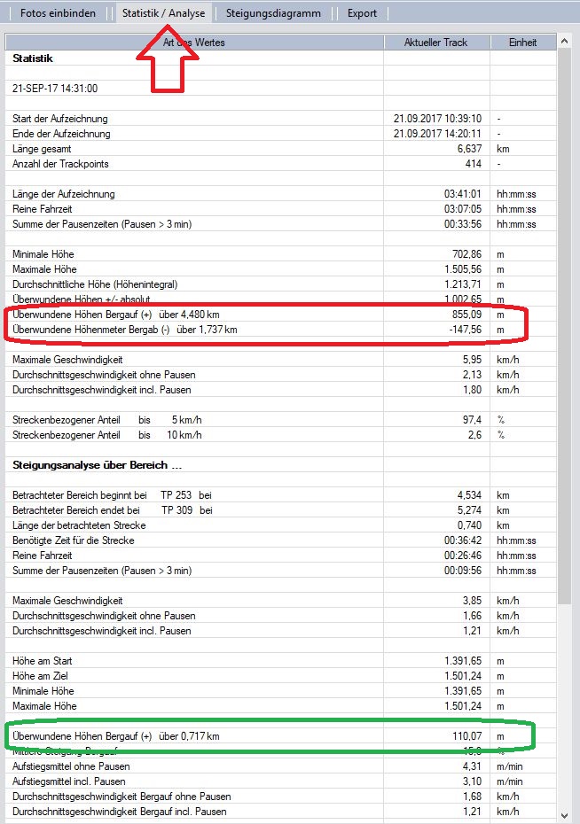

Die Werte findest du auch im Reiter "Statistik/Analyse" (rot markiert).
Man kann auch einen Abschnitt markieren. Die Werte des ausgewählten Abschnittes werden dann weiter unten bei "Steigungsanalyse über Bereich" angezeigt (grün markiert). -
