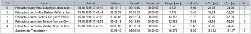

  • Dann wäre da noch das Progarmm "GPS-Track-Analyse.Net"
    Damit können auch mehrere Tracks geöffnet werden. Diese werden tabellarisch dargestellt und in der letzten Zeile der Tabelle werden die Summern der Trackdaten angezeigt.
    Sieht so aus:
    Die Entwicklung ist eingestellt. Download ist jedoch z.B. hier noch möglich.

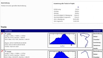

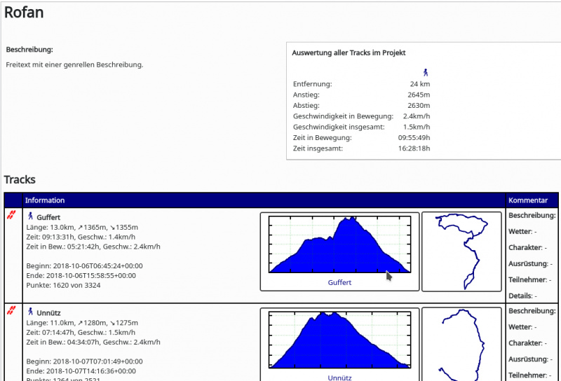

  • Ich mach meine Jahreszusammenfassung immer in QMapShack. Dort kann man sich eine Zusammenfassung eines Projektes (Ordner) ausgeben lassen. Im Anhang kann man sehen wie das für 2 Tracks aussieht.
    Da alle meine Daten in QMapShack über die Datenbank verwaltet werden, liegen meine Tracks jeweils in einem Tourenordner und auch in einem Jahresordner, bzw in einem Ordner für eine komplette Zusammenfassung. Da es sich hier nur um Referenzen handelt, ist immer der selbe Track in jedem Ordner.
    Um einem das lästige kopieren in die Ordner zu ersparen bietet QMapShack "Drop Zones". Dort hat man hinterlegt auf welche Ordner ein Element, das per drag-n-drop auf die Drop Zone gezogen wird, verteilt wird. Damit ist es sehr einfach neue Tracks auf die jeweiligen Statistikordner zu verteilen.
    Man kann bei QMapShack jedem Trackpunkt eine Aktivität zuweisen. Wenn bei einer Tour Bus, Seilbahn etc dabei war, kann man das markieren. In der Statistik wird jede Aktivität aufgelistet.
    Zudem kann man zu jeder Tour noch eine Beschreibung ablegen. Um das zu vereinheitlichen stehen Formulare zur Verfügung. Dort kann man erfassen welche Ausrüstung man verwendet hat, wie Bedingungen waren, Teilnehmer und auch etwas Freitext.
    Das ist jetzt nicht ganz das was Du willst - eine schnöde Tabelle - sondern eher ein Tourenbuch mit Statistikanteil.
