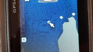

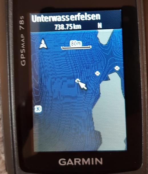

    So scrolle ich etwa 740 km weiter nordwestlich und komme dann exakt zum dem Gebiet, wo ich immer auf dem Meer angel .... leider ist die Darstellung auf dem GPSMAP 78s so grottenschlecht, das ich dieses so wie es jetzt ist, nicht auf dem Wasser gebrauchen kann.
    Die Darstellung weicht um Längen von Homeport ab, beispielsweise wird die Wasserfläche in "blau" dargestellt, da kann ich auf dem Wasser überhaupt keine Bodenstrukturen usw. erkennen, was in Homeport problemlos möglich ist. Auch die Auflösung ist sehr undeutlich, um Längen schlechter als das uralte Lowrance iFinder Expedition C.

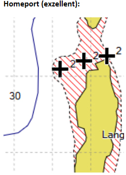

    Im Beispielscreenshot seht Ihr 3 Unterwasserfelsen, bei denen Homeport die Tiefe korrekt ausweist .. auf dem GPSMAP 78s wird mir keine Tiefe angezeigt (das ist für mich als Angler aber wichtig).
    Wie gesagt, mein altes Lowrance hat genau wie Homeport die Wasserflächen in "weiss bzw. grau" angezeigt, so das man Bodenstrukturen klar erkennen kann, abfallende Kanten, Riffe usw. .. warum bekomme ich das bei dem GPSMAP 78s nicht genauso hin?
    Zuerst dachte ich, hmmh, das Gerät würde einen Defekt haben, aber ich habe noch ein Montana 600 für Radtouren = auch da wird mir die Wasserfläche ebenfalls wie beim GPSMAP 78s in blau angezeigt, so das man vom Untergrund usw. nichts erkennen kann. Die 3 Felsen werden nur mit einem "+" ausgewiesen und mit keiner Tiefenangabe (egal, wie weit ich rein-/rauszoome).

    Neben der Hauptkarte mit der Endung R wurden mit gleichen Namen Karte mit den Endungen A- und -B aktiviert. Diese habe ich im GPSMAP 78s nun deaktiviert, so das nur die -R aktiviert ist und jetzt sind die blauen Flächen weg und eine Navigation grundsätzlich gut möglich.
    Leider werden mir bei dem Screenshot nach wie vor nur die + angezeigt - ohne die Tiefenangabe (wie diese in Homeport erscheint).
    Eine Änderungen der Details auf "Mehr" bringt keine Besserung.
    Auch das auf dem Display nicht der gefährliche Bereich (Schraffierung in Homeport) angezeigt wird, empfinde ich als absoluten Nachteil, denn diese Flächen sind als Angler oder Bootsfahrer schon wichtig.
