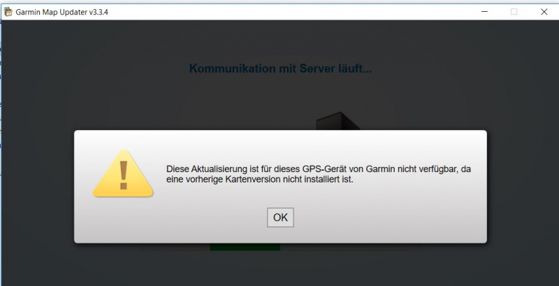

    ich habe folgendes Problem:
    Ich habe das Update CN 2019.10 für mein 276c auf einen Rechner (Win10) heruntergeladen.
    Das hat auch ohne (bekannte) Probleme funktioniert.
    Wenn ich dann einen weiteren Rechner (Win7) mit dem Update bestücken will bekomme ich eine Fehlermeldung.
    Meine Vorgehensweise:
    1. Starten von GarminMapUpdate (V3.3.4) als Admin.
    2. 276c wird erkannt.
    3. Zustimmen der EULA und "Fortfahren"
    4. Es wird erkannt, das die CN 2019.10 zu Verfügung steht und "Fortfahren"
    5. Zustimmen Lizenzvereinbarung und "Fortfahren"
    6. "Kommunikation mit Server läuft" und dann kommt die Fehlermeldung:
    Kann mal jemand testen ob das Problem nur bei mir besteht?
    PS: Mir geht es nicht (nur) darum die CN 2019.10 auf den zweiten Rechner zu bekommen. Ich weiss wie das geht, ;)
    sondern um zu testen ob mit meinem Konto etwas nicht stimmt.
    PPS: Ich habe eine "Orginal-Karte" neben dem Lifetime im myGarmin-Konto registriert, entgegen der Aussage der Fehlermeldung.
