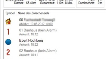

Namen von Wepunkten nach Import an 590
    bei fertigen in Basecamp geplanten Routen macht es Sinn, die Wegpunkte und Zwischenziele umzubenennen. Das klappt ja ganz gut, die Routen können exportiert und wieder eingeladen werden, die Namen sind noch da. Wird die Route auf den 590 geschickt, egal über die SD-Karte oder über Basecamp, zeigt mein Zumo 590 die Originalnamen der Wegpunkte / Zwischenziele an.
    Wo könnte hier der Fehler liegen?

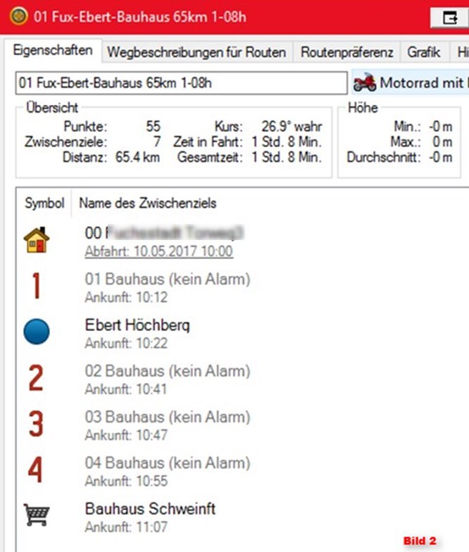

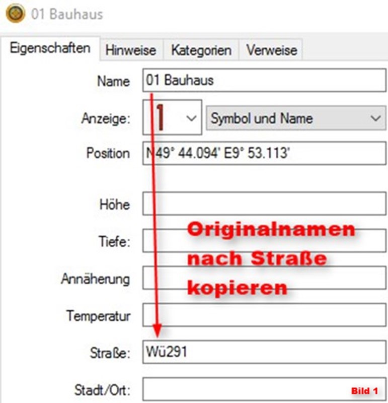

    das Darstellen eigener Wegpunktnamen ist recht umständlich. Ich hatte das mal gemacht und mir wie folgt dokumentiert:
    [FONT=&quot]Eigene Wegpunktnamen verwenden[/FONT]
    [FONT=&quot]Klicke ich einen Wegpunkt im Basecamp für die Routenerstellung, so muss in den Kontaktinformationen unter Straße auch eine Adresse auftauchen. Gibt es keine Adresse, kann ich einen Namen vergeben wie ich will, im Zumo taucht dann nur "L22" oder etwas in dieser Art auf.[/FONT]
    [FONT=&quot]
    [/FONT]
    s. Anhang 1
    [FONT=&quot]Möglich ist es aber manuell eine Adresse unter Kontaktinformationen einzugeben, dann funktioniert die Namensvergabe. Also einfach die Adresse im Feld Name in das Feld Straße kopieren und bei Name die gewünschte eigene Bezeichnung eingeben (s. Bild 2).[/FONT]
    [FONT=&quot]Allerdings müssen vorher aIIe Wegpunkte über das Wegpunktsymbol separat erstellt werden, du kannst die Wegpunkte der Routenfunktion nicht nutzen. Anschließend alle selbst erstellten Wegpunkte ggf. auf „kein Alarm“ stellen.[/FONT]
    [FONT=&quot]
    [/FONT]
    [FONT=&quot]Die Benennung der Wegpunkte muß mehr beinhalten als nur eine Nummer (z.B. 01), weil diese anscheinend vom System meist als schon vorhanden erkannt wird, also irgendwie kurz und eindeutig, also z.B. 01 BBT1 (01 = Betonbiker Tour1) oder ähnlich[/FONT] [FONT=&quot]Schon in den Routen vorhandene Wegpunkte müssen durch neue mit dem Flaggensymbol ersetzt werden; (etwas umständlich)[/FONT]
    [FONT=&quot]s. Anhang 3
    [/FONT]
    [FONT=&quot]Bearbeiten von Wegpunkteigenschaften (Auszug aus der BaseCamp-Hilfe)[/FONT]
    [FONT=&quot]Sie können die Eigenschaften eines Wegpunkts ändern, z. B. den Namen, die Koordinaten und das Symbol. Änderungen an den Wegpunkteigenschaften werden automatisch gespeichert. Doppelklicken Sie auf einen Wegpunkt und wählen Sie eine Option: (Bild 1)[/FONT]
    · [FONT=&quot]Wählen Sie Name, und geben Sie einen Namen ein, um den Wegpunktnamen zu bearbeiten. [/FONT]
    · [FONT=&quot]Wählen Sie Anzeige, um das Wegpunktsymbol zu bearbeiten und zu ändern, wie der Wegpunkt auf der Karte angezeigt wird. [/FONT]
    · [FONT=&quot]Wählen Sie Annäherung, und geben Sie eine Distanz ein, um dem Wegpunkt einen Radius für den Annäherungsalarm hinzuzufügen. [/FONT]
    · [FONT=&quot]Wählen Sie Straße, Stadt/Ort, etc. und geben Sie Kontaktinformationen ein, um die Karte und Kontaktinformationen für den Wegpunkt zu bearbeiten. [/FONT]

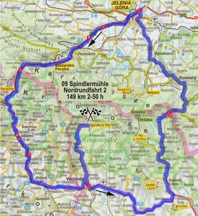

    Ich hab hier mal ein Beispiel ein typischne Route von mir angehängt.
    Extra eine mit vielen Wegpunkten ;)
    Alles mit Icon ist ein Wegpunkt aus meiner Sammlung.
    Die Punkte dazwischen wurden kurz mit "Einfügen" gesetzt damit die Route eben auf der Straße verläuft wo ich sie gern hätte.

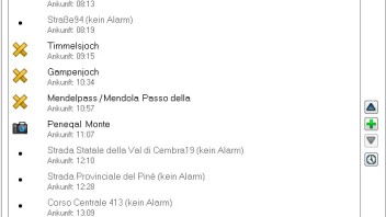

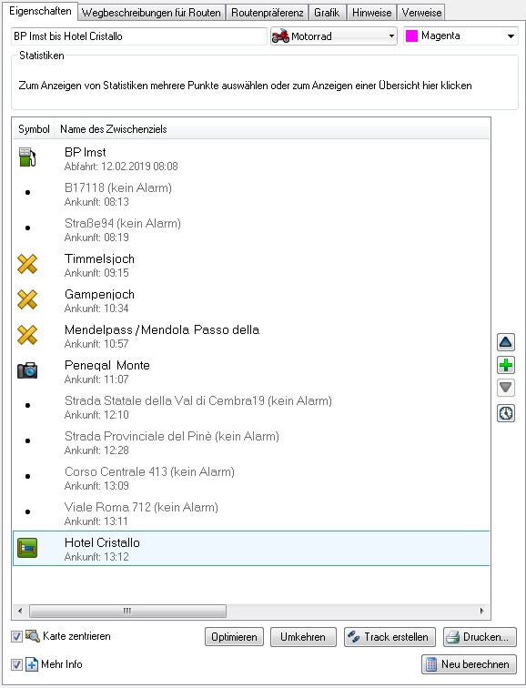

  • jetzt muß ich mich doch nochmal zu dem Thema, das inzwischen zur Glaubensfrage geworden ist, äußern. Vorab, ich habe dem TE nur eine Möglichkeit aufgezeigt, die Wegpunkte mit selbst definierten Namen auf dem Zumo angezeigt zu bekommen, so wie er es erfragt hat.
    Ich nutze seit 2001 Garmin Motorradnavis (StreetPilot III/Garmin Quest/Street Pilot 2820/Zumo 660/BMW Navigator V) und jetzt (altersbedingt kein Motorrad mehr sondern Vespa) das Zumo 345LM in Verbindung mit MapSource und später BaseCamp. In dieser Zeit habe ich viele „erbitterte“ Forendiskussionen über die Software und die Geräte verfolgt und bin selbst auch das eine oder andere mal an der Garmin-Politik verzweifelt.
    Tatsache ist, jeder nutzt das Erstellen von Routen in BaseCamp auf seine Art und Weise und bekommt das mit etwas Übung sicherlich auch recht flott hin. Habe selbst als Tourguide etliche Touren in mir unbekanntem Gebiet erstellt und gehe wie folgt vor:
    In Basecamp Ausgangspunkt (Hotel?) als Wegpunkt festlegen und ab da mit dem Gummiband die gewünschte Route erstellen. Dabei hilft mir eine gute Papierkarte, die landschaftlich schöne Strecken mit einer grünen Linie darstellt. Hierbei erstelle ich so viele Wegpunkte wie nötig und so wenig wie möglich.
    Mit der Rückgängig-Funktion kann man sehr schnell den Punkt neu setzen, wenn die Wegführung nicht passt. Dabei ist zu beachten, dass die Wegführung auch von den in den Optionen festgelegten Routenkriterien (Vermeidung von Straßentypen) abhängig ist. So komme ich bei einer Tourdistanz von z.B. 300 km auf 10-12 Wegpunkte, also überschaubar.
    Anschließend wähle ich einen großen Darstellungsmaßstab (z.B. 100 m),öffne die Tour und aktiviere Wegpunkte zentrieren. Jetzt klicke ich auf die einzelnen Punkte und prüfe, ob sie exakt auf der gewünschten Straße liegen. Manchmal erwischt man beim Punktesetzen eine daneben liegende kleine Straße oder andere unerwünschte Wegpunkte, wie z.B. Restaurants, Hotels, etc.
    Je nachdem verschiebe ich den Wegpunkt an die richtige Stelle (mit dem Punkt verschieben Modul) oder setze mit dem Einfügen-Modul einen neuen und lösche den falschen.
    Damit wäre die Tour fertig erstellt und übernimmt die vom System vorgegebenen Wegpunktnamen auch in das Zumo. Um nun eigene Wegpunktnamen zu übertragen ist die Vorgehensweise gemäß meinem ersten Beitrag notwendig, was nochmals etwas Zeitaufwand bedeutet. Hat aber auch den Vorteil, dass ich in einer Übersichtskarte die Punkte einzeichnen kann und immer weiß, wo ich gerade bin, s. Anhang. Ist z.B. bei Umleitungen oder anderen Streckenänderungen sehr hilfreich.
