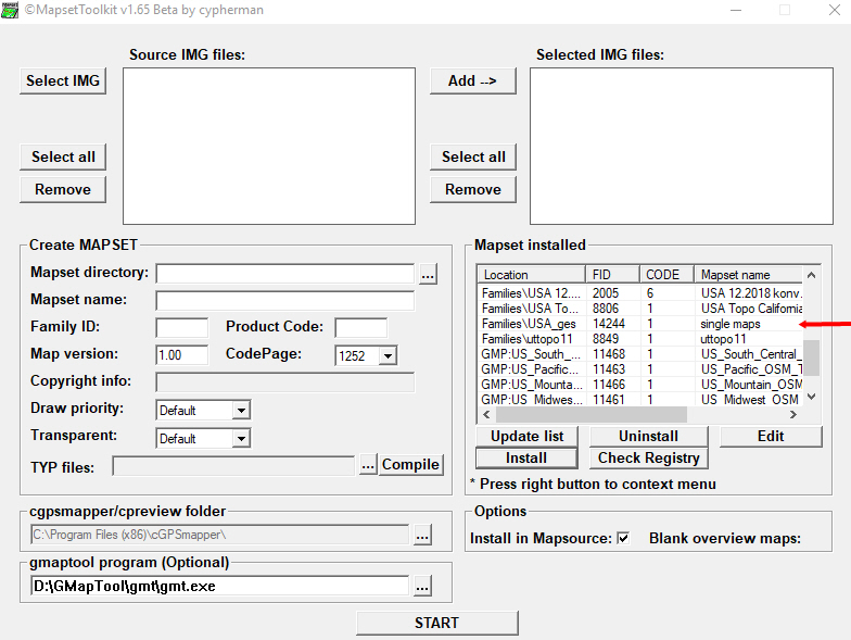

Benutze doch "gmaptool". Das gibt es mit Oberfläche oder als Kommandozeilentool.
Zum Splitten einer gmapsupp braucht man nur folgendes schreiben:gmt -s gmapsupp.img
Das MapSetToolKit kannst du im Anschluss benutzen, um die Karte in die Registry einzutragen. (Rechts unten Install)
Nachteil ist beim splitten, dass Adressen verloren gehen.
Alternativ kannst du die gmapsupp auf einen Stick kopieren. Dort muss ein Ordner "Garmin" sein, in den die gmapsupp abgelegt wird. BaseCamp liest die Karte ein. Wenn nicht, muss die gmapsupp dafür freigeschaltet werden. Dafür kann man auch gmt benutzen.
gmt -wc .,"0" gmapsupp.img -> für Lesen freigeben
gmt -wc .,"1" gmapsupp.img -> für Lesen sperren -

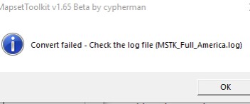

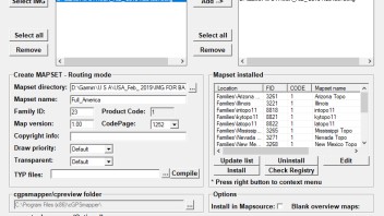

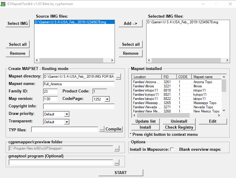

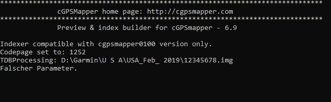

ich versuche krampfhaft eine gmapsupp in BC zu hinterlegen mit mapset toolkit und dieser youtube Anleitung.
cGPsmapper ist installiert.

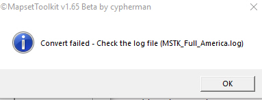

Dabei bekomme ich die folgenden Fehlermeldungen (s. DateiAnhang)
Kann mir jemand zeigen wo mein Fehler liegt??
Mit bestem DSank im Voraus

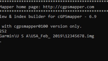

PeterKönnte auch an dem Pfad mit den zahlreich auftretenden Leerzeichen liegen (?)
Würde mal "U S A" und die anderen Namenteile ( so auch zwischen Feb und 2019) so ändern, dass es keine Leerstellen gibt. -

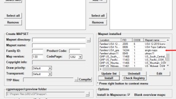

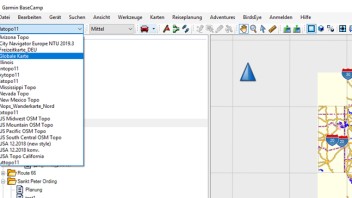

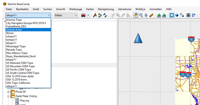

Danke für die Tips. Habe die gmapsupp entsprechend dem Vorschlag von Speichennippel gesplittet und mittels mapsettool installiert. Dort erscheint auch die Karte (s.Anlag), ist aber in BC nicht als Karte aufgeführt. Wo liegt der Fehler??

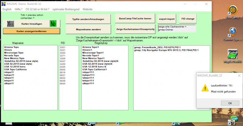

Probiere mal mein Tool IMG2MS. Die Demoversion sollte dazu reichen.
morgen1 -
habs mir gerade Demo runtergeladen (64 bit Windows 10) und installiert.
Egal was ich anklicke, es kommt Laufzeitfehler "76", Pfad nicht gefunden -

Vielen Dank für den Hinweis. Wenn ich die gmapsupp.img auf dem Stick unter \garmin speicher wird sie genau so wenig in BC angezeigt wie bei Anschluß des Garmin am PC. Auf dem Garmin ist die Karte allerdings da.
Hab jetzt img2ms jetzt nochmal unter c:\ installiert, (vorher d.\) da kam dann keine Fehlermeldung mehr, allerdings sind jetzt zwar die geöffnete imgsupp als. img Dateien im Ordner, aber im BC unter dem gegebenen Namen keine Karten zu sehen.

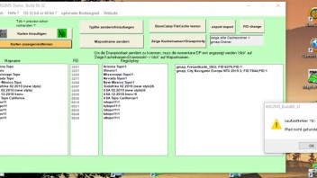

mach bitte mal einen Screenshot von img2ms --> click auf "Karten anzeigen", wo man sieht, welche Karten vorhanden sind. Und gib eine Erläuterung, wie die fragliche Karte heißt. Ev. kann ich dann weiterhelfen.
Hallo morgan,
bei der in Frage stehenden gmapsupp handelt es sich um diese. Sie wird auch nicht, auf eine Speicherkarte im Oregon geladen, in BC angezeigt. Andere gmapsupp aber sehr wohl.
Ich habe es jetzt mit weiteren/anderen gmapsupp ausprobiert, da funktioniert es zum Teil (auf Stick geladen wird die Karte in BC angezeigt), in img2ms geladen, nachdem ich ein Anzahl an Fehlermeldungen bestätigt habe, arbeitet das Programm. Die Karte wird nach Abschluß aber nicht angezeigt.
Irgendwie reichen meine Programm Kenntnisse nicht aus und ich werde mich wohl in Zukunft auf Karten mit Installer beschränken müssen.
Wie auch immer, herzlichen Dank für Eure Mühe -
Die in Frage stehende gmapsupp hat ja 2,9 GB. Da kommt ein testweiser Download für mich wegen der Dateigröße leider nicht in Frage. Du hast dem Screenshot nach zu urteilen am Ende des Durchlaufes aber nicht die Variante 'gmap.Installation ' gewählt. Falls Du identifizieren kannst, welcher Registryeintrag bei Deiner bisherigen Versuchen erstellt wurde, dann diesen löschen und noch mal mit der Variante 'gmap'Installation versuchen. Denn es könnte sein, dass W10 das Schreiben in die Registry geblockt hat, weil Du W10 nicht passend konfiguriert hast. Bei gmap braucht es keine Registry. Und Du kannst während des Durchlaufes immer aussagekräftige Namen vergeben. tatopo11 ist nur für den Erzeuger deutbar. Warum nicht Klarnamen ? z.B. Topo Arizona ? Ansonsten ist als Fehlequelle noch zu vermuten, dass Du auch das MDR-File registriert hast. img2ms gibt da eine Warnung aus.Das darf man bei gesplitteten gmapsupp niemals, weil es immer fehlerhaft ist. Das ist eben der Stand der freien Software. Lösche ggf. in der Registry den Eintrag für diese <name>-mdr.img file.
