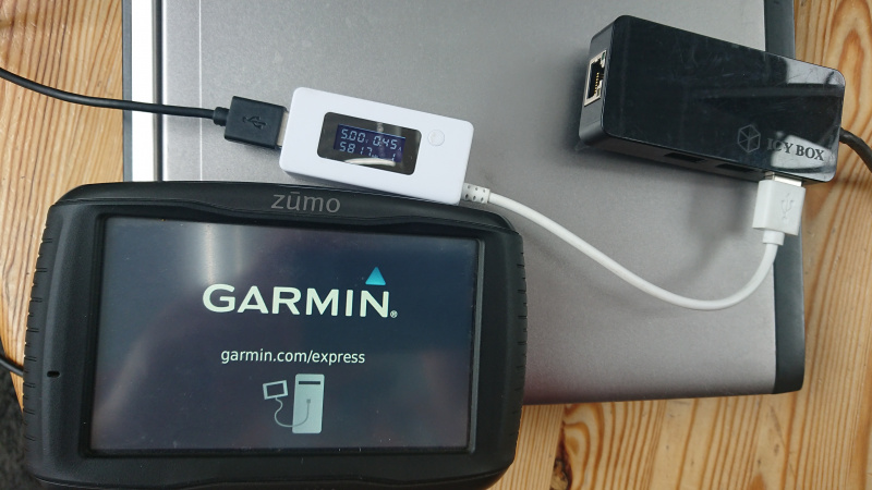

  • Vielen Dank für Deinen Hinweis Schubsi,
    habe mir zwischenzeitlich auch neue originale Garmin-Kabel gekauft. Diese und noch zwei andere neue Kabel funktionieren an beiden Zumos 590 u. 595 Geräten problemlos an diversen "normalen" PCs und Laptops.
    Das Problem konnte ich damit soweit einkreisen, dass es, nicht an den Kabeln, sondern am mangelnden Strom-Leistungsvermögen des USB-Anschlusses am Tablet-HP Elite-X2 liegt. Leider brachte der o.g. "CSL" USB-Hub mit 10W Netzteil keinen entsprechenden Leistungsgewinn.

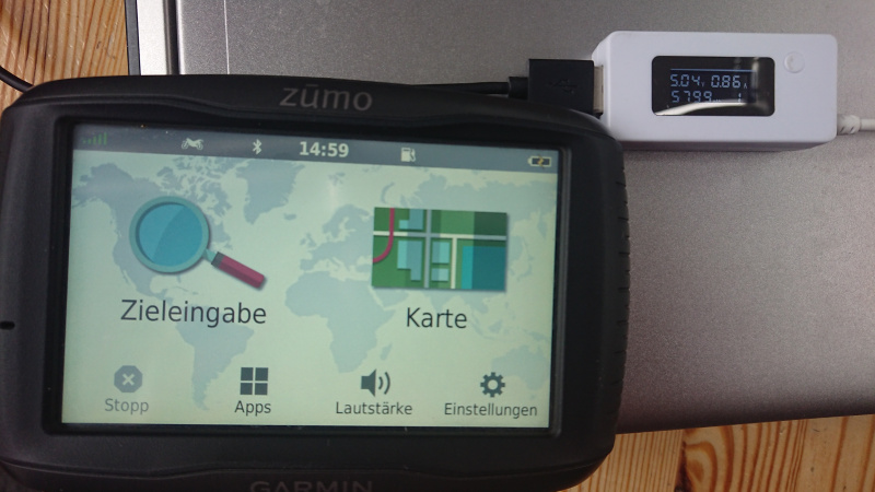

  • Das Problem konnte ich damit soweit einkreisen, dass es, nicht an den Kabeln, sondern am mangelnden Strom-Leistungsvermögen des USB-Anschlusses am Tablet-HP Elite-X2 liegt.

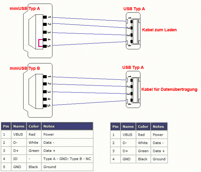

    Definitiy: Mit dem Strom hats nichts zu tun. Ich habs gemessen, auch Kabel die 1,2 A brachten funktionieren nicht, während ein Kabel das auf dem Stecker ein "B" hat funktioniert obwohl dies nur 500 mA liefert.
    So wie ich das sehe ist es eine nicht wirklich gut veröffentlichte Eigenschaft der Kabel, Da gabs mal was mit Widerständen im Stecker, die zwischen den 4. und den 5. Pin der Microbuchse eingebaut waren und der Erkennung vo irgendwas dienen. Schnelles googlen brachte keinen Erfolg, aber ich hab da schon mal was hier im Thread gelesen:
    http://pinoutguide.com/GPS/garmin_nuvi_power_pinout.shtml
    Ob das auch beim 595 so zutrifft weiß ich nicht.
    Wie auch immer, da wohl keiner in dem Ministecker herumlöten will bleibt nur eines: Kabel suchen und markieren.
