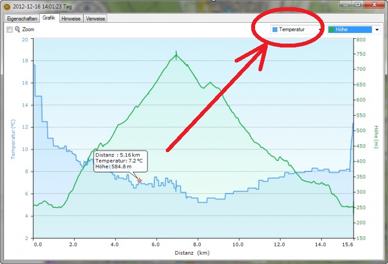

    Kannst du mal einen solchen Track zur Verfügung stellen? Aus welcher Software stammt der Screenshot oben? Da ist ein kleines Basecamp-Icon drin...
    Das ist klar BaseCamp, aber eben: bei mir fehlt der Tab "Temperatur", wie im Eingangsthread erwähnt. Das Pic stammt von trailsurfern, den ich per PN kontaktiert habe, bisher ohne Erfolg.

    So jedenfalls funktioniet das mit dem etrex35 und in der im ersten Beitrag dargestellten Grafik, welche von mir aus Basecamp heraus "fotografiert" wurde, ist das ja auch zu sehen.
