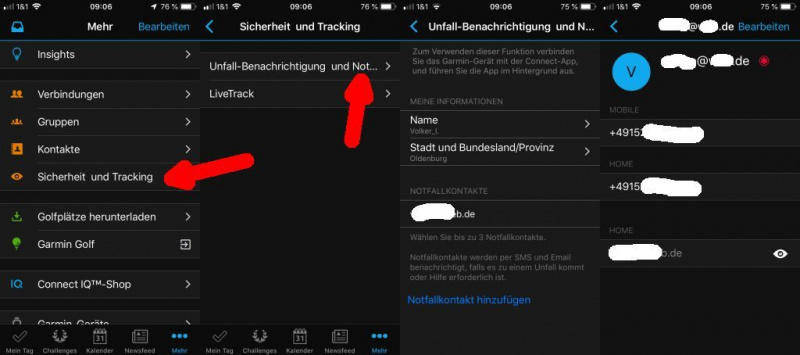

    Findet man auf dem Gerät unter >Einstellungen>Safety
    Ob dieses Feature sinnvoll ist oder nicht, muss jeder für sich selbst festlegen.
    Was kann dieses Feature?
    Man kann ich Garmin Connect Mobile einen Notfallkontakt hinterlegen, der im Falle eines automatisch erkannten Vorfalls/Unfalls oder eines manuell ausgelösten Vorfalls/Unfalls eine Email und ggf eine SMS bekommt, das etwas passiert ist. Dazu werden die Koordinaten mitgeliefert.

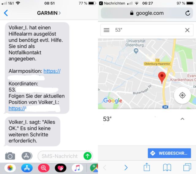

    Heute morgen habe ich um 06.03 Uhr einen Vorfall manuell ausgelöst. Guter Handy-/Internetempfang war vorhanden. Die SMS Benachrichtigung ging sofort. Danach habe ich den Alarm mit der "Ich bin ok" Meldung beendet". SMS kam auch sofort. Die Email mit der Vorfall-Benachrichtigung kam erst um 07:20 rein, die "OK-Meldung" bisher noch gar nicht (ist jetzt 08:26). Wenn man keine Handnummer für SMS hinterlegt hat, natürlich dumm gelaufen...

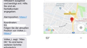

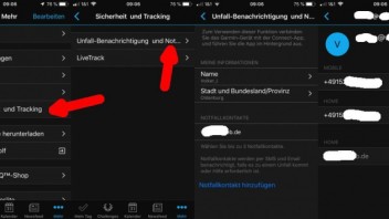

  • Hier mal ein paar Bilder von der 5x+ mit dem "Feature". Manuell ausgelöst über das Steuerungsmenü. Für die Bilder habe ich um 08.33 Uhr einen neuen Vorfall ausgelöst. SMS kam wieder sofort/Email ist immer noch nicht da (09.31 Uhr). Wer da auf Nummer sicher gehen will, sollte immer die Handynummer beim Kontakt verwenden. Läuft die Email erst über den Garmin-Server und verzögert der das so? So, 9.33 Uhr; gerade kam die Email mit einer Stunde Verzögerung rein.
