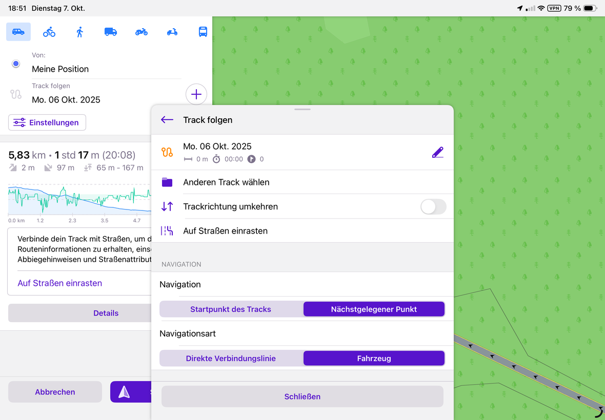

    Die neuste Beta kann sogar das Abschalten von Neuberechnungen. Ebenso gibt es eine neue Option "Route als Track". Das scheint ziemlich toll zu sein, da sich dann das in Richtung wie mein Montana verhält. Alle Shaping Points werden nicht mehr angezeigt, nur noch die Via Points auf der Route. So, wenn ich eine Route von BaseCamp mit "Alle Shapoint entfernen" transferiere. Die Route bleibt aber korrekt erhalten. Super Sache.
