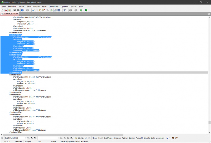

  • Nach dem ich mein Zumo 590 mittels Firmwareupdate auf Zumo 595 geändert habe wird das Gerät nur fehlerhaft vom PC erkannt.
    Aufgezeichnete Tracks können nicht mehr direkt über BaseCamp ausgelesen werden.
    Wegpunkte und Routen können jedoch zum Zumo übertragen werden.
    Hat jemand einen Tip was ich ändern kann, muss ?
    Danke für die Hilfe.
    Zum Problem mit dem Auslesen des auf 595 geflashten 590er mit Basecamp - hier ist es nur notwendig, in der GarminDevice.xml zwei ungültige Abschnitte ziemlich am Ende der Datei zu löschen, dann wird der zumo 59x in Basecamp wieder ganz normal erkannt, egal ob im Massenspeicher- oder MTP-Modus!
    Achtung: Diese zwei ungültigen Abschnitte werden bei jedem(!) Anschließen des Gerätes an einen PC wieder in die GarminDevice.xml eingetragen, wenn diese nicht schreibgeschützt ist! Ist diese schreibgeschützt und man startet Garmin Express, werden allerdings bereits durchgeführte Updates nicht erkannt und man wird wieder zum Update aufgefordert....
    Lösung dafür:
    • Alle Updates mit Garmin Express durchführen
    • GarminDevice.xml editieren (die zwei ungültigen Abschnitte entfernen) und die Datei schreibschützen - nun kann das Gerät problemlos wieder mit Basecamp verwendet werden.
    • Sollte ein neues Update kommen, egal ob Firmware, Karten oder sonstiges, muß vor dem Starten von Garmin Express der Schreibschutz der Datei GarminDevice.xml wieder aufgehoben werden...
    Geht leider nicht anders...

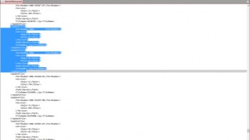

    Wie die beiden ungültigen Abschnitte aussehen - siehe Screenshot:
