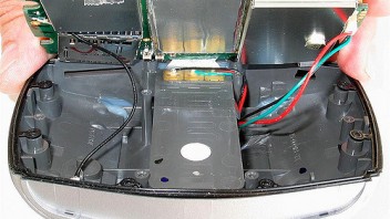

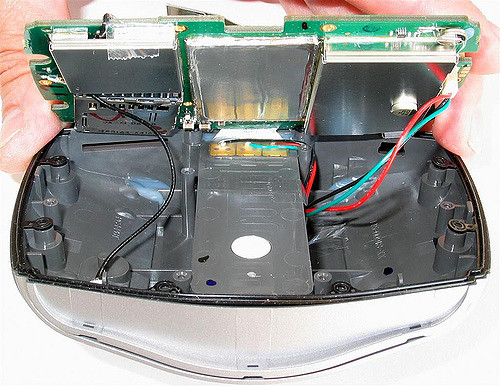

    P.S.: Habe mal gehört bzw. gelesen, dass die Zumos 400, 500 und 550 wie der 276c/278 einen Stützakku haben sollen (auf der Rückseite der Platine rechts oben in der Ecke) ... :confused: ;)

  • Das hört sich für mich nicht nach einem kaputten Stützakku an.
    Wenn der seinen Geist aufgibt "vergisst" das Navi seine Uhrzeit und Datum und der Fix nach dem Einschalten dauert sehr lange, da der gesammte Almanach neu geladen werden muss. Wenn das Navi erstmal läuft, dann ist alles OK. Zumindest beim 276c.

  • Das kann nicht am Stützakku liegen. Die Uhrzeit hat ja richtig weitergezählt. es ist während der Fahrt passiert, bei voller Bordstromversorgung. Auch nach dem Ausschalten und wieder Einschalten war das Datum noch richtig, der Zumo hat lediglich kein GPS Signal mehr finden können, die Uhrzeit stimmte auch.
