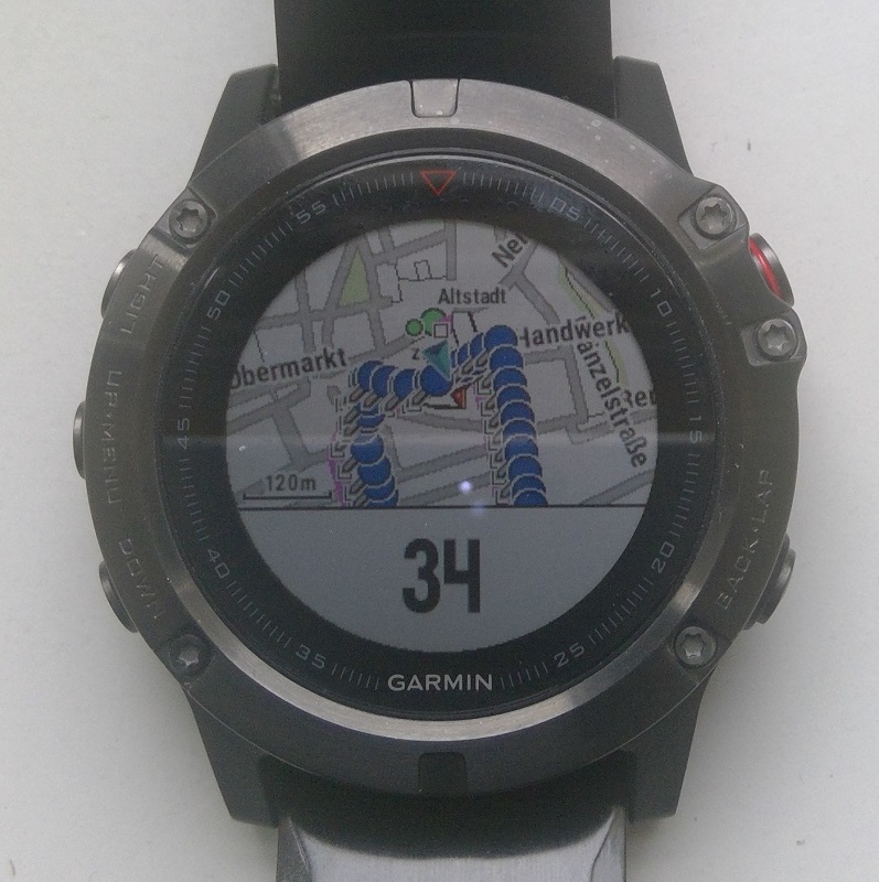

zu viele Streckenpunkte
    wenn ich eine Strecke mit garminconnect oder komoot erstellte habe und dann auf die Uhr lade, wird die Strecke mit sehr vielen "Stecknadeln" angezeigt. Da kommen dann auch aller 20-23m "Abbiegehinweise". Wenn ich das richtig rekonstruiere, ist das erst seit dem FW-Update auf 13.00.
    Weiß jemand einen Rat?

  • Womit arbeitest Du denn auf dem Empfänger: Routen oder Track?
    komoot und die meisten Online-Portale liefern meist nur Tracks mit den Konturen der gerouteten Strecke, die man je nach Zielgerät erst in eine Route umwandeln beziehungsweise auf die Abbiegepunkte reduzieren muß.
