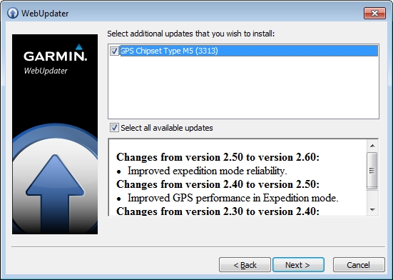

  • Zusammen mit dem update der Gerätesoftware auf 3.0 kommt auch ein update der Firmware für den GPS-Chip. Geht von Version 2.5 nach 2.6.
