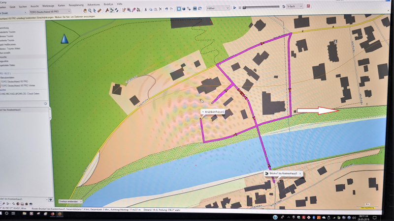

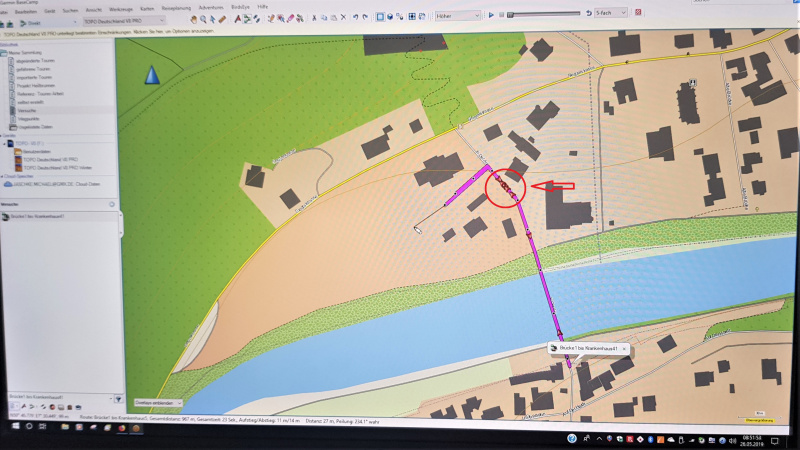

Danke für die schnelle Antwort. Diese Variante habe ich auch schon probiert - leider ohne Erfolg. Entweder werden ohne Ende Hin- und Zurückpfeile erstellt (roter Kreis), oder es wird trotzdem eine "Umfahrung" erzwungen, obwohl "direkt" angewählt ist.
Habe mal zwei Fotos (leider nicht besonders schön) angehangen zur Verdeutlichung.
Ich möchte einfach nur um die Häuser herum auf den Radweg am Flußufer und dann weiter am Fluß entlang (Pfeil). Dafür ist auch ein Weg vorhanden (um die Häuser herum). -
Solange mit dem grünen Routenbeginntool gearbeitet wird, gehts mit STRG.
Wenn auf das Einfügen-Tool gewechselt wurde, geht es leider nicht mehr. Jetzt gibt es nur noch die umständliche Lösung:
Vor und hinter die fragliche Stelle ein Zwischenziel setzen und sich nicht am zunächst falschen Verlauf der Route stören.
Dann die Routeneigenschaften öffnen und das Zwischenziel öffnen, ab dem die Route eine andere Aktivität erhalten soll.
Dort "Direkt" auswählen und die ganze Sache neu berechnen lassen.[Blockierte Grafik: https://fstatic1.mtb-news.de/v3/22/2259/2259346-7na3gu6hl75r-direkt-large.png]

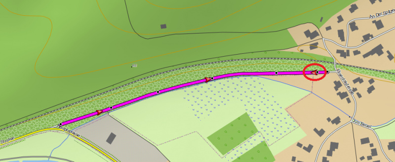

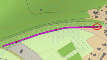

Warum kommt es beim Zeichnen der Touren immer wieder einmal zu diesem "gegensätzlichen" (entgegen der Fahrtrichtung) Pfeil (schwarzer Kreis).?
Ist dieser zu ignorieren oder hat er eine Bedeutung bzw. sogar Auswirkung? -
Das ist ein Bug. Manchmal geht die Strecke an einem Zwischenziel zunächst ein Stück zurück und dreht dann wieder. Unterwegs fällt das kaum auf, man kann das ignorieren.

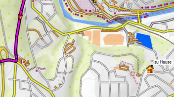

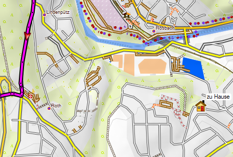

Habe mir jetzt schon einige Touren über Komoot heruntergeladen und abgefahren. In diesem Portal konnte ich mir ja bequem den Startpunkt verändern und dann auf mein Garmin Edge 1030 laden, als Track.
Nun habe ich mir eineige Touren auf GBSies herausgesucht und wollte mir in Basecamp den Startpunkt zu meinem zu Hause verschieben. Das will mir aber in einem Track nicht gelingen, da zu wenig Punkte zum "Punkt verschieben" vorhanden sind.
Wie kann ich mir jetzt am einfachsten die Streckenführung an meinem "zu Hause" beginnend einzeichnen in dem bestehenden Track?
