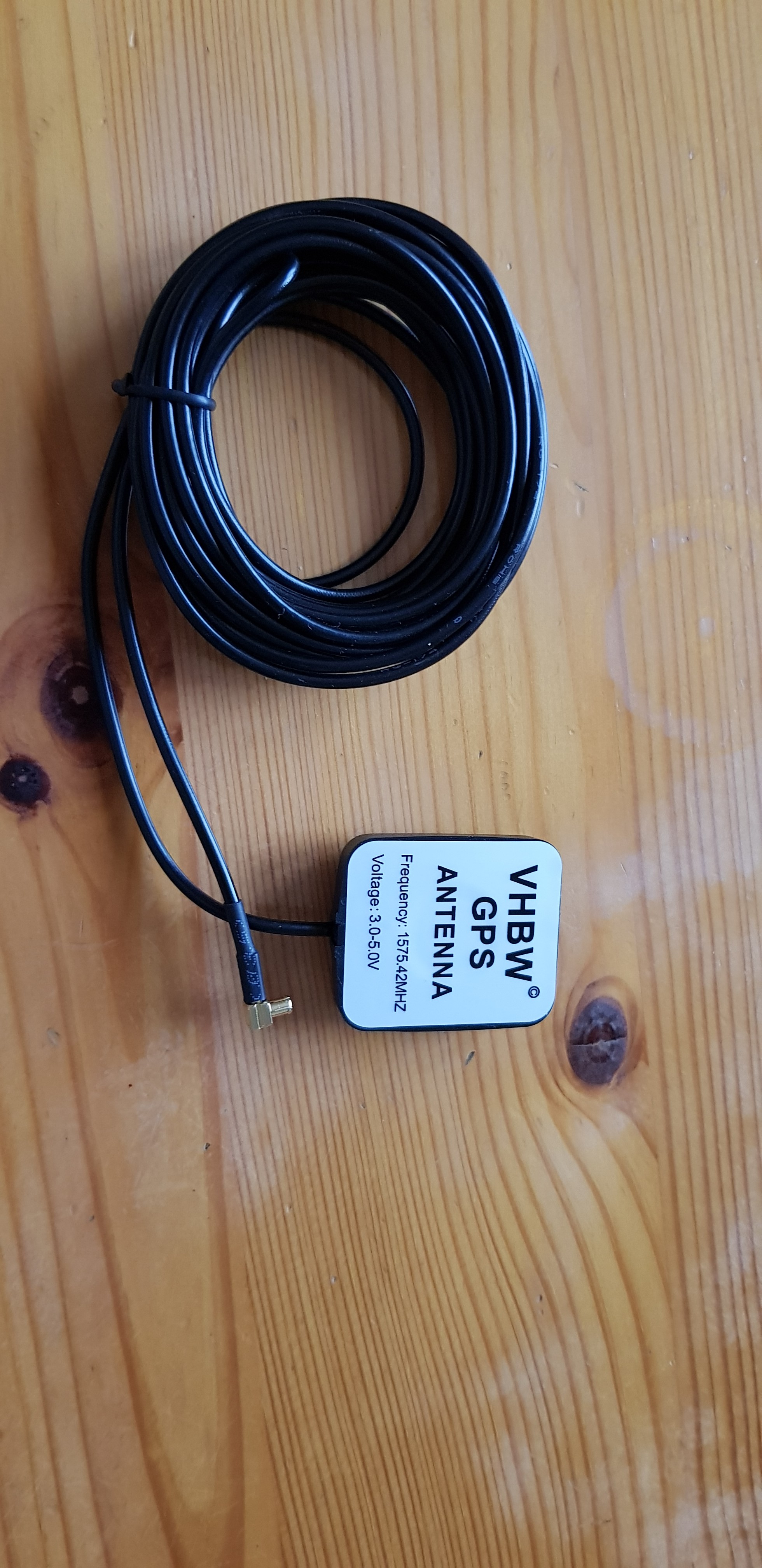

So, Antenne ist gekauft und auch schon ausprobiert. Es hat sich nichts verändert. Der Q2 verliert immer noch an den gleichen Stellen den Empfang.
Wenn ich das richtig verstanden habe, setzt die externe Antenne die originale Quest Antenne außer Betrieb. Wenn das so ist, wird der Fehler wahrscheinlich nicht an einer defekten Antenne des Quest liegen.
Der nächste Schritt ist das Kürzen des 5m Kabel. Hoffentlich bekomme ich das Antennengehäuse auf.

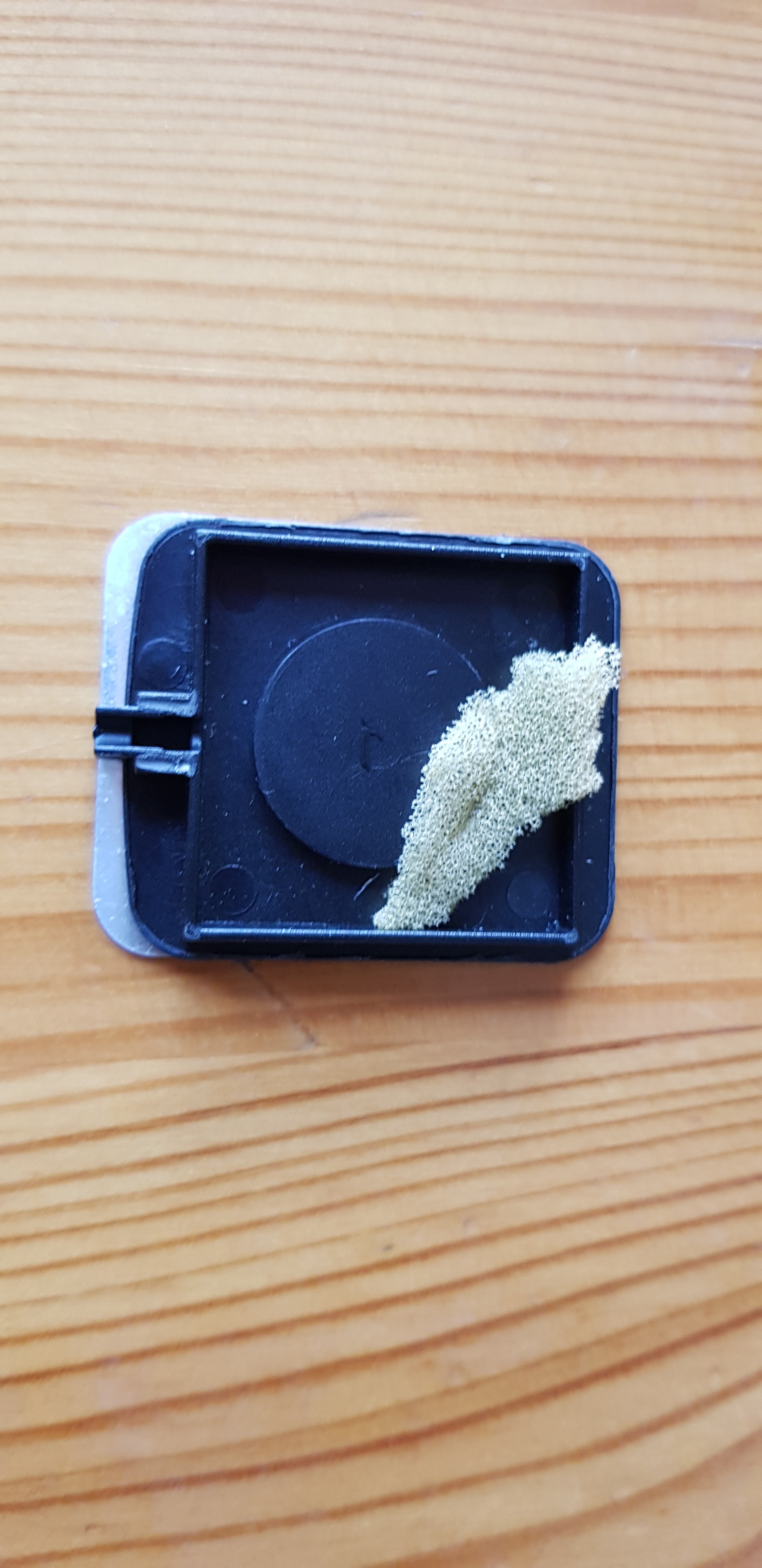

Die nächste Hürde. Was nun?

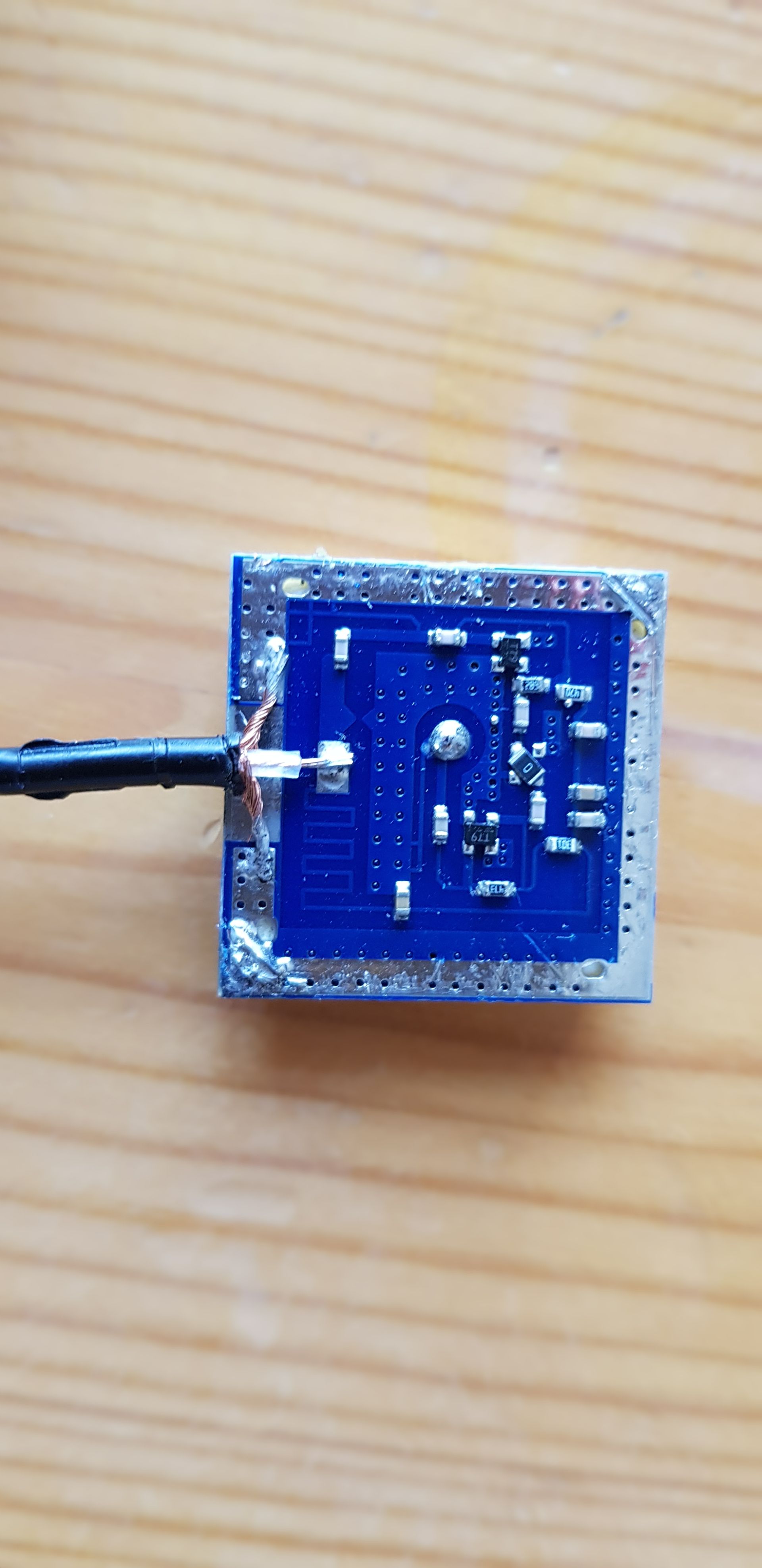

Das Abschirmblech ablöten, dann kommst du an die Lötpunkte des Kabels dran.
o.k., Danke.

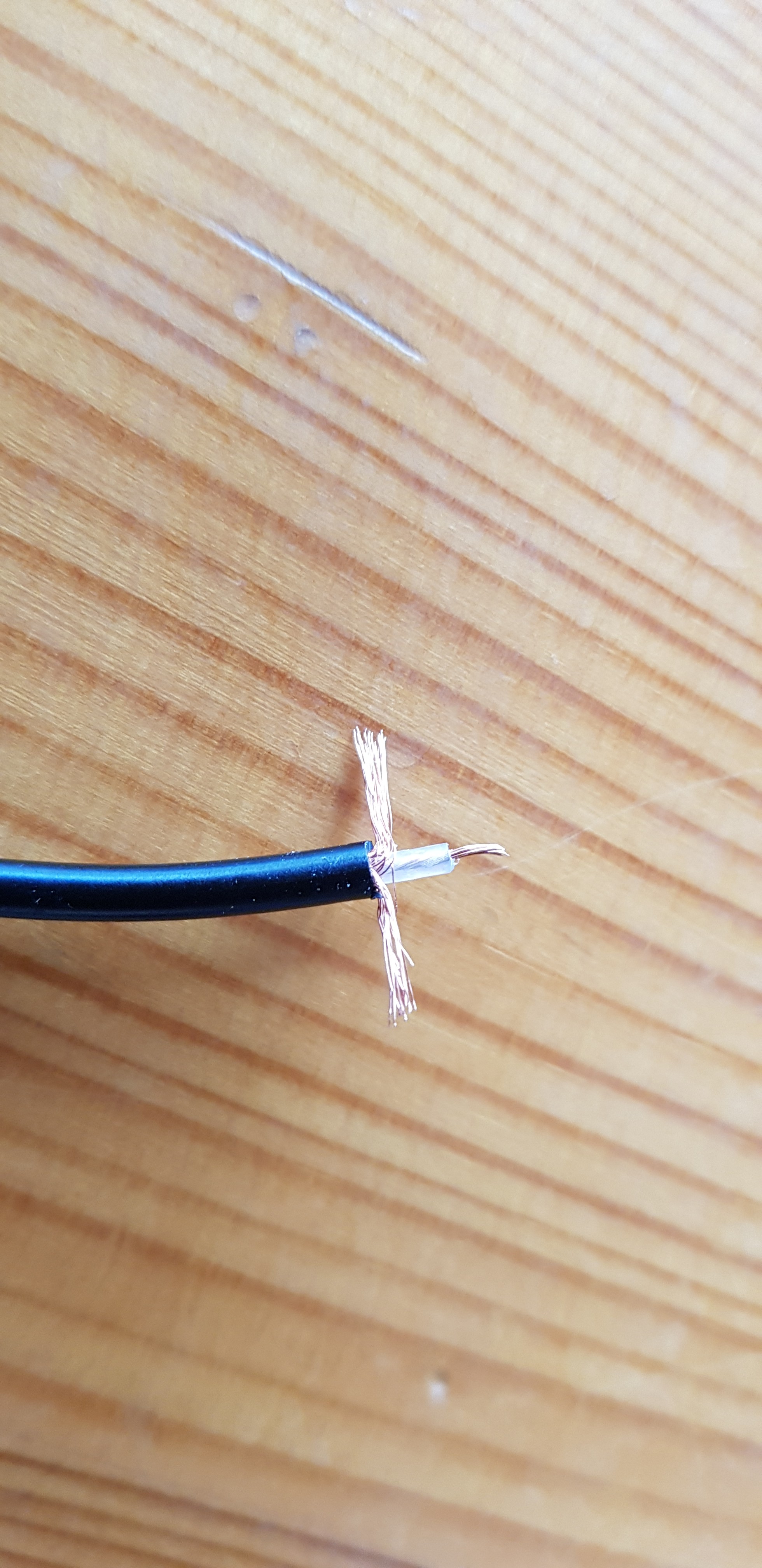

So, ich bin jetzt hier wieder ein Stück weiter gekommen. Nachdem ich den Deckel entfernt hatte, habe ich das 5 m lange Kabel auf etwa 35 cm gekürzt.
Nach dem Öffnen fiel mir übrigens die mit qualitativ hochwertigen Polstermaterial üppig ausgeführte Dämmung innen auf.
Unter dem Deckel sah es dann so aus:
Kabel gekürzt:
