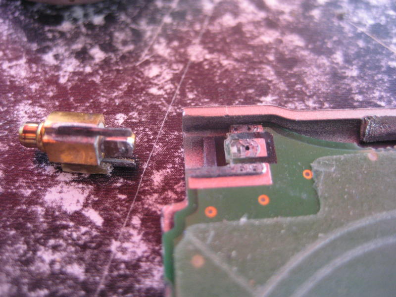

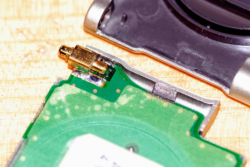

    Im Vergleich zum ersten Test auf Seite 2, bei der die metallene Abdeckung ( siehe Foto) nur lose aufgelegt war, habe ich nach dem Festlöten selbiger gestern einen Test im Auto gemacht.
    Bedingungen:
    Zwei Quest2 mit gleichen Karten, Einstellungen und mit der gleichen Route in zwei Halterungen hinter der Frontscheibe. Display eingestellt auf "GPS Info" konnte ich die Satellitensuche beobachten.
    Auf der Strecke fiel mir dann auf, daß bei dem Gerät ohne externer Antenne mindestens zweimal der Empfang kurzfristig weg war, wogegen das Gerät mit meiner externen (auf 35 cm gekürzt) Antenne der Empfang hatte. Auch waren bei beiden Geräten nicht immer die selben Satelliten aktiv. Und bei denen, die bei beiden gleichzeitug aktiv waren, gab es Unterschiede in der Intensität.
    Das macht mir Hoffnung. Jetzt muß ich noch die Geräte untereinander austauschen und zusätzlich auch mal auf dem Motorrad ausprobieren, wo es ja keine Fronscheibe gibt. Da wird es zwar mit dem zweiten Gerät mangels Halter schwierig, aber evtl. reicht eine Fahrt mit einem Gerät mit ohne externe Antenne auch aus.

  • Kleine Aktualisierung:
    Nachdem der erste Test ja hinter der Frontscheibe eines Autos erfolgte, wollte ich das jetzt auch mal am Motorrad testen. Teststrecke ist ein Waldstück von etwa 2 km Länge, bei dem die Straße teilweise völlig unter dem Blätterdach der am Rande stehenden Bäume liegt.
    Dieser Test wurde mangels zweiter Halterung jedoch nur mit einem Q2 durchgeführt, einmal ohne und einmal mit externer Antenne.
    Mit ext. Antenne verlor das Gerät zweimal den Empfang, fand diesen aber in relativ kurzer Zeit wieder. Allerdings brach er beim zweiten Mal die Routennavigation ab, was auch daran gelegen habe könnte, daß ich bis auf 200m vor dem Ziel war (darf trotzdem m.M.n. nicht passieren). Mit " Navigation fortsetzen" konnte ich das Problem aber gleich beheben.
    Also zurück zum Startpunkt und die Strecke noch einmal nur mit der questeigenen Antenne abgefahren. Und da hatte ich den Eindruck, daß es nicht schlechter, evtl. sogar etwas besser lief.:/
    Irgendwie sind die Ergebnisse bisher weder stabil, noch verlässlich.
    Aber ich könnte mir vorstellen, ohne externe Antenne auf Tour zu gehen und hätte ausreichendes Vertrauen.
