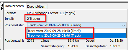

    Ich habe gestern Abend noch rausgefunden, dass in der Datei 'CurrentTrackLog.gpx' mehrere Tracks stehen.
    Mit meinen Lieblingsplanungsprogramm RouteConverter kann ich inzwischen alle Daten auf einem Laufwerk sehen und bearbeiten (siehe zumo 396 Massenspeicher?).
    Dadurch habe ich festgestellt, dass auch im RouteConverter mehrere Tracks in dieser Datei gespeichert werden.
    Durch die Auswahl der einzelnen Tracks kann ich jetzt alle gefahrenen Tracks finden.
