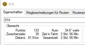

habe schon lange nicht mehr meinen Oregon verwendet...bevor ich eine Route ans Gerät schicke, wie kann ich einfach sehen, ob sie unters 50 Punkte Limit passt? Im Basecamp sehe ich alle Routenpunkte, müsste sie aber von Hand zählen?

Die Zwischenziele in den Eigenschaften der Route sind die Routenpunkte.

Anfangspunkt + Zwischenziele + Endpunkt
Nur so eine Vermutung von mir. -
Start und Ziel werden mitgezählt.
Wenn du auf die Funktion "Neuberechnen bei Verlassen" verzichten kannst, kannst du mehr als 50 Zwischenziele benutzen. Stelle sie in den Eigenschaften auf "kein Alarm". Danach rechte Taste auf den Routennamen in der Sammlung und "Routenpunkte entfernen".

Natürlich sollte die Route vor dem Übertrag aufs Oregon geprüft werden können...als mir das gestern passiert ist hat natürlich das Oregon auch gemeckkert wg zu vielen Routenpunkten. Da war es aber zu spät...Zur Angabe der Rouetneigenschaften - das war was ich mich zu erinnern glaubte, aber nicht vorfand. Das Häkchen bei "Mehr Info" war nicht angeclickt...
