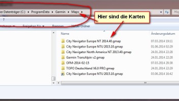

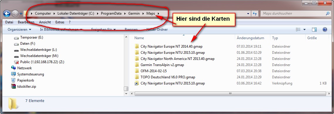

Selbstverständlich kann diese Karte in MS angezeigt bzw. benutzt werden. Vemutlich liegt es nur am Speicherort. Für MapSource muß der Speicherort sein : C:\ProgramData \Garmin\Maps\City Navigator Europe 2020.10 NTU.gmap. Wobei der Name des Ordners 'City Navigator Europe NTU 20120.10.gmap' auch beliebig geändert werden kann; nur die Endung .gmap sollte erhalten bleiben. Falls dieser Ordner momentan in einem anderen Pfad liegt, dann Rechtsclick auf diesem Order--->Verknüpfung erstellen. Die erstellte Verknüpfung ausschneiden und in C:\ProgramData\Garmin\Maps\ einfügen. Fertig ...

wenn die Karte unter c:\ProgramData\Garmin\Maps\<name>.gmap liegt, dann wird sie von BaseCamp und auch von MapSource erkannt.
Dazu braucht es kein Registry-Eintrag!
Wenn die Karte nicht erkannt wird, dann ist mit der "Installation" etwas nicht in Ordnung.

alle <name>.gmap Verzeichnisse unter c:\ProgramData\Garmin\Maps\ werden von MapSource als Karten erkannt.
Mache ich mit allen Karten so, auch OSM, NT und NTU.Nachtrag:
Notfalls wandel ich die Karten mit MapConverter ins gmap-Format um -
Die Registry wird bei gmap-Karten gar nicht gebraucht. Was sonst in der Registry steht, steht bei dieser Installationsart im File Info.xml, welches im Gmap-ordner gespeichert ist. Unwahrscheinlich, aber nicht auszuschließen ist der Fall, das Du weitere Karten installiert hast, egal ob Registry oder gmap, welche die selbe FID haben. Dann wird nur eine davon angezeigt. Kannst Du prüfen mit meinem Tool img2ms--> Karten anzeigen. Da wird jede installierte Karte mit der zugehörigen FID gelistet und eine Warnung ausgegeben, falls die FID doppelt ist. Ausserdem kannst du in Mapsource-->Dienstprogramme--> Karten freischalten eine Liste allervon Mapsource erkannten Karten abrufen. Falls die dort nicht gelistet ist, aber Basecamp die anzeigt, mußt Du MS mit Adminrechten starten, das hilft manchmal.

Woher weiss MS, dass im Pfad 'c:\ProgramData\Garmin\Maps\' Karten liegen, wenn nicht aus der Registry ?Dieser Pfad ist mir bis jetzt noch nie begegnet.
Bis jetzt bin/war ich mich gewohnt die Karte in der registry unter ...Garmin/MapSource/families zu definieren, damit sie von MS erkannt werden.Kann es evtl. an meiner 'finalen' MS Version 6.13.7 liegen ?
Nochmals die Frage :
Weil die Karten "immer da" (und nur da) erwartet werden.
Den Rest holt sich MS und BC aus der Info.xml
Das ist die alte "klassische" Installationsform. Diese hat Garmin schon vor etlichen Jahren aufgegeben und ... das aktuelle BC / MapInstall exportiert diese Karten nicht mehr korrekt aufs Navi!PS: Welches BS fährst Du. Der genannte Pfad bezieht sich auf Win7 - Win10. Wie XP damit umgeht???
