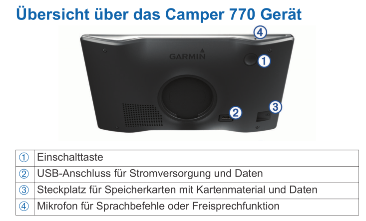

    Ich nutze ein Garmin Camper 770 LMT-D in meinem Alkoven-Wohnmobil. Ich musste dies anstatt direkt an der Windschutzscheibe auf dem Amaturenbrett ca. 30cm weiter innen montieren, da dies ansonsten zu weit weg von mir wäre und die Bedienung damit dann fast unmöglich. Ist nun halt leider so.....
    Durch den weit nach vorne ragenden Alkoven hat das Navi aber nun seine liebe Not die Satelliten entsprechend gut zu empfangen. Leider hat das Camper 770 keinen Anschluss für eine externe GPS-Antenne. Ich schätze mal, dass alle Alkoven-WoMos unter solchen Empfangsproblemen leiden. Warum Garmin nicht an einen ext. Antennenanschluss gedacht hat, verstehe ich daher leider auch nicht. Ich lasse es auch die Hotline anzurufen, da ich dann der "bedauerliche Einzelfall" wäre und es für dieses Problem keine Lösung gibt.
