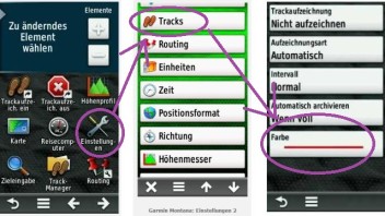

Beim Montana dürfte es so ziemlich ähnlich sein wie bei den alten Oregons.
Da kann man unter Hauptmenü->Einstellung->Tracks diverse Parameter festlegen. Unter anderem auch die Farbe.

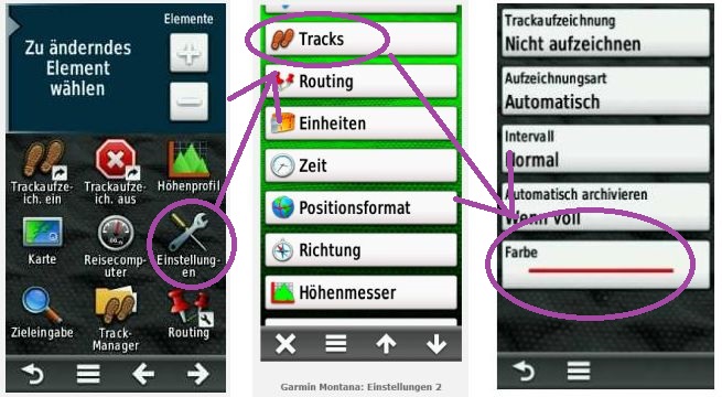

Steht auch genau so in deinem Handbuch auf den Seiten 38 und 39:ZitatTrackeinstellungen
Wählen Sie > Einstellungen > Tracks.
• Trackaufzeichnung: Aktiviert oder deaktiviert die Trackaufzeichnung.
• Aufzeichnungsart: Wählt eine Trackaufzeichnungsart aus. Wählen Sie Automatisch, um die Tracks mit variabler Rate aufzuzeichnen und eine optimale Aufzeichnungsrate der Tracks zu erhalten.
• Intervall: Wählt eine Trackaufzeichnungsrate aus. Wenn Sie Punkte häufiger aufzeichnen, wird ein detaillierterer Track erstellt, jedoch wird die Aufzeichnungskapazität früher erreicht.
• Automatisch archivieren: Wählt eine Methode für die automatische Archivierung aus, um Tracks zu organisieren. Tracks werden gemäß der vom Benutzer gewählten Einstellung automatisch gespeichert und gelöscht.
• Farbe: Ändert die Farbe der auf der Karte angezeigten Tracklinie.

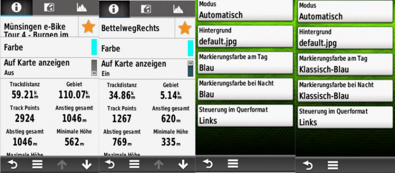

Oder mit den Bildern aus der von pelicase verlinkten Seite: -

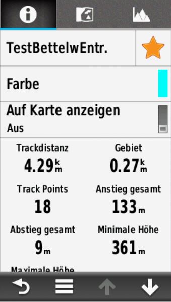

Oder handelt es sich um Tracks die du gar nicht mit dem Gerät aufgezeichnet hast?
Eventuell aus dem Internet heruntergeladen oder mit Basecamp erstellt?Dann ist die Farbe des Tracks bereits in der Datei festgelegt und du musst die Farbe entweder zuerst mit Basecamp ändern oder dann später auf dem Montana für jeden Track extra.

Hab mir das jetzt mal mit Magic Maps angeschaut. Zumindest unser alter Tour Explorer (Version 5) schreibt gar keine Informationen zur Trackfarbe in die Datei. Vermutlich wirst du eine weitaus neuere Version haben. Ob das dort noch genauso der Fall ist musst du selber verifizieren.
Auf den Garmin-Geräten (1x Oregon450 und 1x Dakota20) werden die Tracks dann in Cyan angezeigt (wenn sie noch nicht aktiviert sind - dann natürlich magenta). Ob sich das irgendwie umstellen lässt weiß ich nicht.
