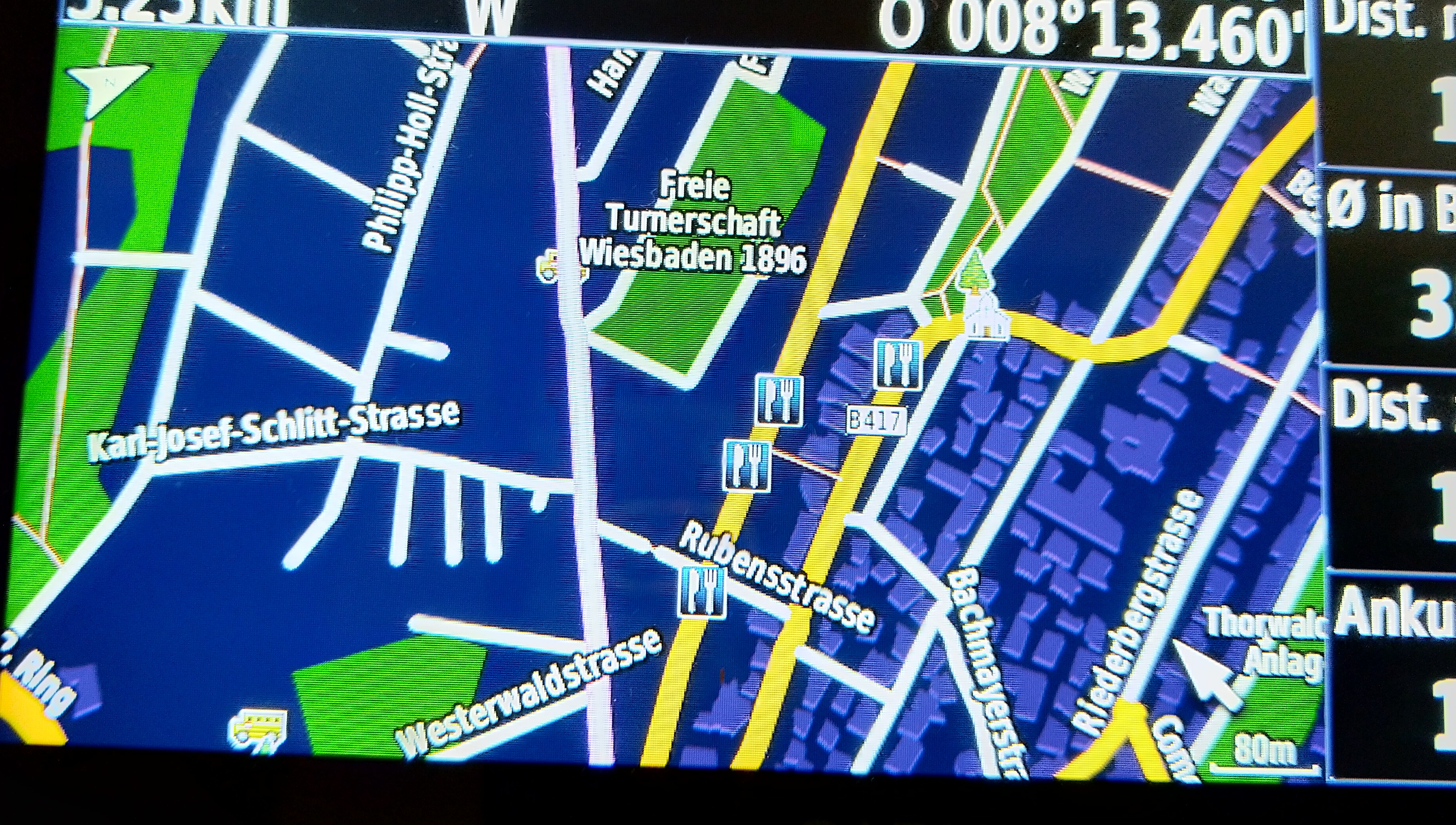

  • Tipps und Tricks in Sachen Karteneinstellung bräuchte ich ! 8)
    und zwar:
    zur Rubrik Wegpunkt und Punkt :!:
    was verändere ich da und wie wirkt sich das aus in der Praxis :?:
    mich hat gestört, das ich während ich eine Route abfahre Symbole und Beschreibungen auf dem Display angezeigt werden !
    Gastronomie, Einzelhandel, Gebäude, Gebiete usw.
    momentan isses so, das während einer aktiven Route die Symbole erst im "80m Zoom" erscheinen ! damit könnte ich leben.... nur: wie hab ich das umgeändert ?? was muss da wie eingestellt sein ?? mit den Meter Angaben bzw. was wie auf automatic stehen soll schnalle ich leider nicht !!?!! :/:/ wenn keine Route aktiv ist und ich nur auf die Karte gucke sehe ich in der jetzigen Einstellung zB. gar keine Symbole !! Angaben von Gebäuden hingegen schon....
    hat da jemand Tipps für mich ?? ;)
    Gruß Hobby
    Quest Mai 05
    276Cx seit Mai 19

  • mir geht es darum das ich keinen "Logos" während einer Route sehe !!!
    hier im Bild die Restaurants...
    wobei die erst ab "80m" kommen !!
    aber es war auch mal anders -- nur was hab ich verstellt ????
    Gruß Hobby
    Quest Mai 05
    276Cx seit Mai 19
  • Versuch mal
    Menü - Karteneinstellungen - Wegpunkt:
    Text Zoom
    Wegpunkte Keine Automatisch
    Aktive Route
    Groß -dito-
    Annäherungskreise Automatisch
    und/oder
    Menü - Karteneinstellungen - Punkt:
    Text Zoom
    POIs: Keine Aus
    Geografische Punkte: -dito- -dito-
    Anschlussstelle: -dito- -dito-
    Mit den Einstellungen wie vor habe ich nur ein Icon bei einem Ziel/Zwischenziel und ab und an mal ein Symbol, das ich als "geografische Besonderheit" (???) identifizieren konnte. Habe ich bisher nie gebraucht, stört mich auch nicht weiter.
