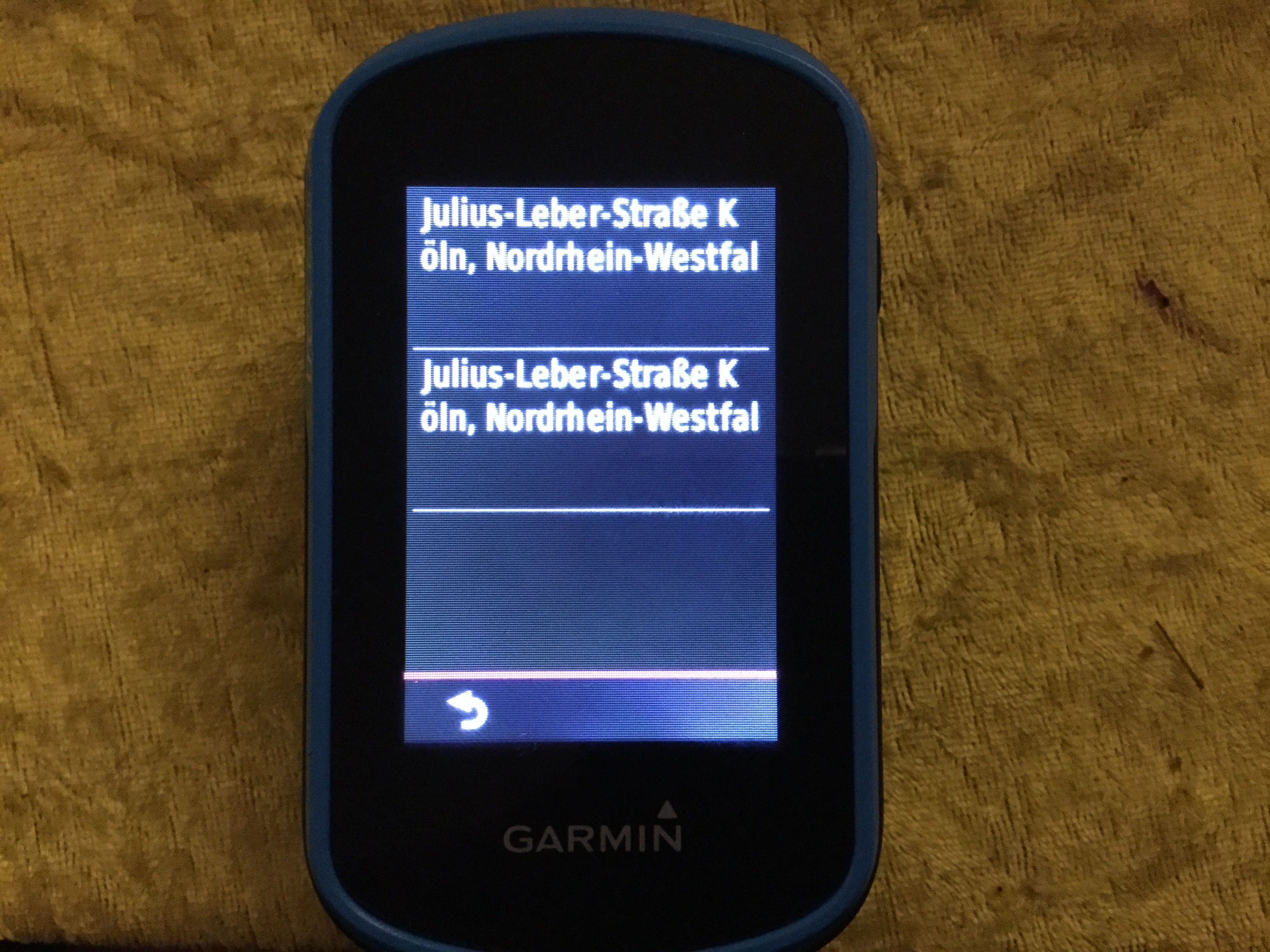

(eTrex touch 25) Bei der Adresssuche Straßen doppelt
    bei meinem eTrex touch 25 werden bei der Adresssuche die Straßen doppelt angezeigt! Ich habe es frisch aufgesetzt und nur die TopoActive Europe Karten 2019.20 aktiviert (West und Ost). Der Fehler bleibt. Habt ihr eine Idee, woran das liegen kann? Danke!

  • Ich habe keine Speicherkarte eingelegt. In der Datenbank wird aber das Problem liegen. Danke für den Tipp!

  • Nein, auch mit nur einer Karte kommt der Eintrag doppelt. Egal, in welchem Ort und welche Straße. Das witzige dabei, die beiden Adressen (mit Hausnummer) liegen ein paar Meter auseinander. Wie gesagt, ich habe das Dingen komplett neu aufgesetzt, war aber auch schon ab Werk so.

  • Ich habe die Karte gestern neu installiert. Mit Garmin Express. Die Karte wurde von dem Setup in zwei aufgeteilt, das ist wohl normal. Auf meinem Garmin zümo ist das genauso. Ich habe auch mal testweise eine Karte auf dem Gerät gelöscht. Auch mal die Basemap. Das Problem bleibt. Selbst bei einem kompletten Neuaufbau, bei dem ich alle Dateien auf dem Gerät gelöscht habe, danach die Firmware neu aufgespielt und anschließend die aktuelle Karte von Garmin original installiert habe, bleibt das Problem. Das war auch bei dem original verpacktem Neugerät direkt nach dem ersten Einschalten so.
