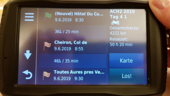

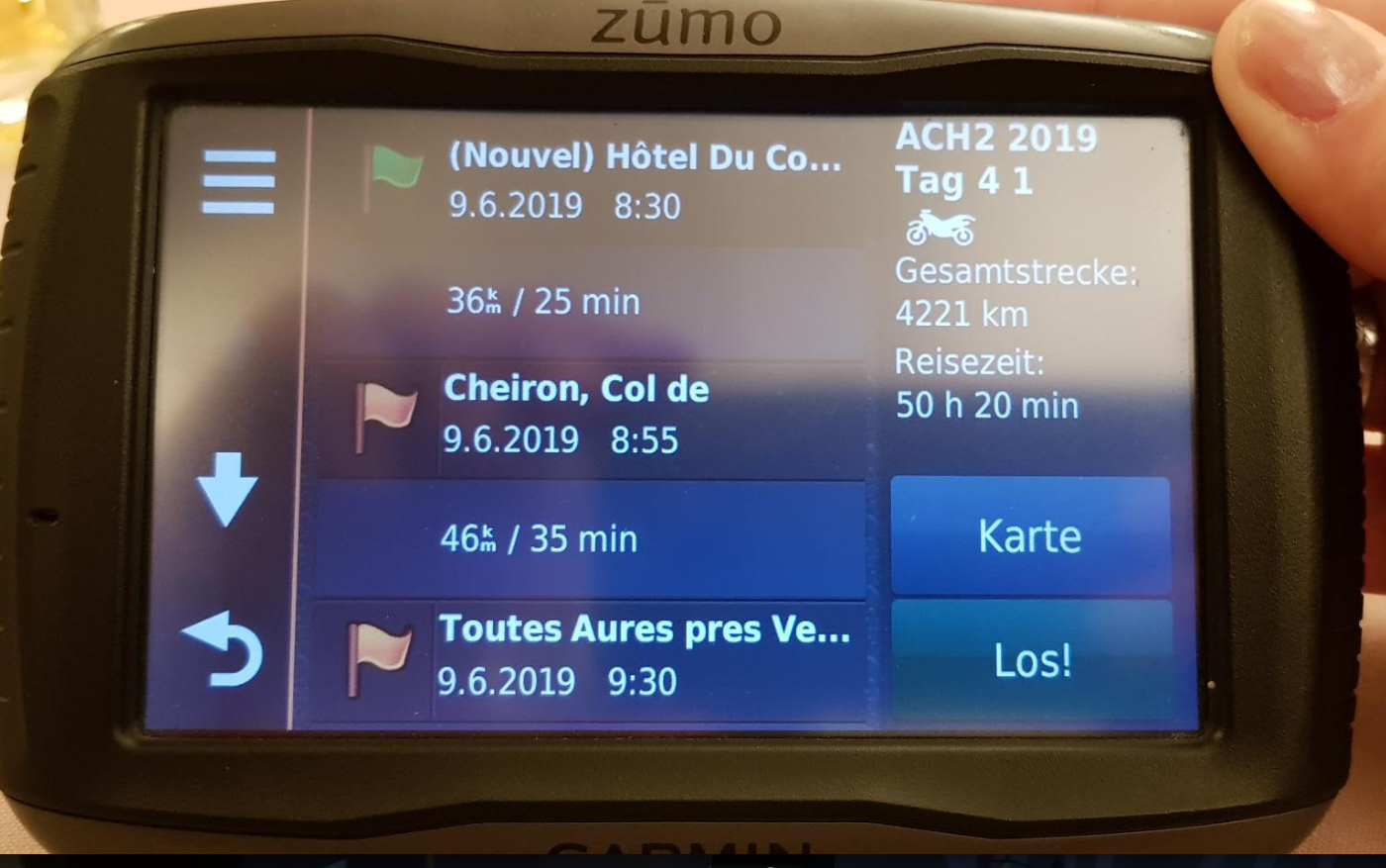

  • Hallo miteinander.
    Die Route wurde mit basecamp geplant, Streckenlänge ca. 415 km.
    Basecamp war zum Zeitpunkt der Planung (August 2019) aktuell, Betriebssystem Rechner WIN 10.
    Einstellungen für die Route: kürzere Zeit, Neuberechnung Aus.
    Aus den ursprünglich geplanten 415 km berechnet die Software auf den Navis (Zumo 340, 390, 590, 595, BMW Navigator) annähernd 4.000 km.

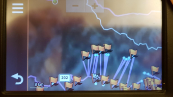

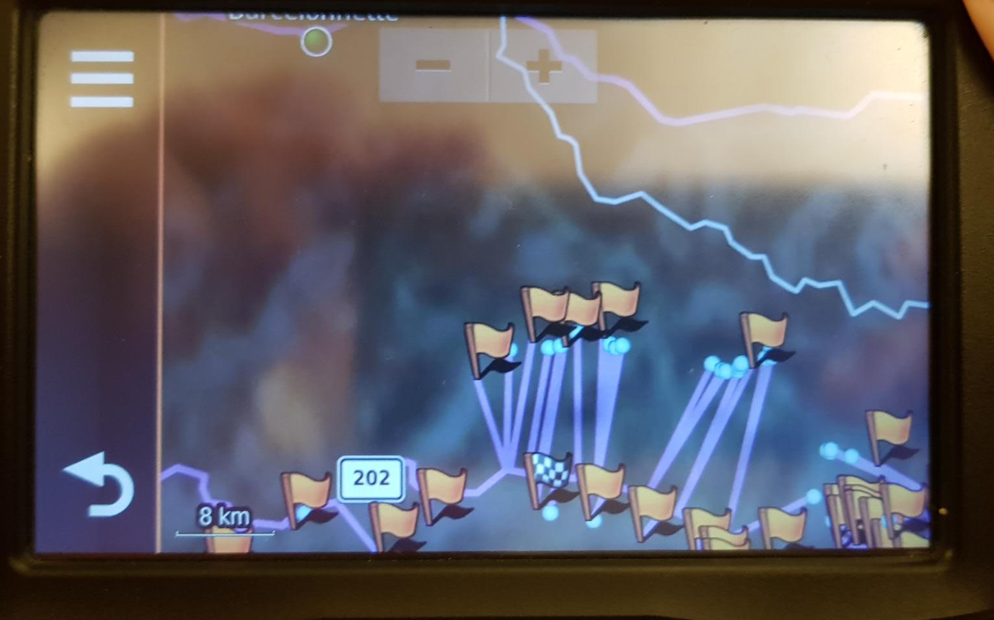

    Die Veränderung der Streckenlänge beruht darauf, dass auf den Navis die Route so berechnet wird, dass jeder einzelne Routenpunkt angefahren wird (siehe screenshot).
    Ich habe mit Garmin Deutschland Kontakt aufgenommen; eine Lösung ist bis dato nicht bekannt.
    Hat schon jemand hier im Forum das gleiche "erlebnis" gehabt?
    Wenn ja, wie habt ihr den Fehler behoben?
    Bernd

    bei dem ersten Bild ist doch oben links Barcelonnette zu sehen (grüne Markierung). Die Route aus dem dazugehörigen GPX-File verläuft jedoch viel weiter südlich bei Valberg.
    Canario
  • Ich vermuten den selben Fehler wie in dem verlinkten Fred. Die Route wurde mit 2 unterschiedlichen Karteneinstellungen in BC geplant, womöglich auch am Mac?
    Das Problem und Lösung gab es: HIER
