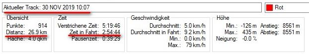

    nach meiner heutigen Wanderung zeigt GarminBaseCamp in den Eigenschaften 26,9 km an.

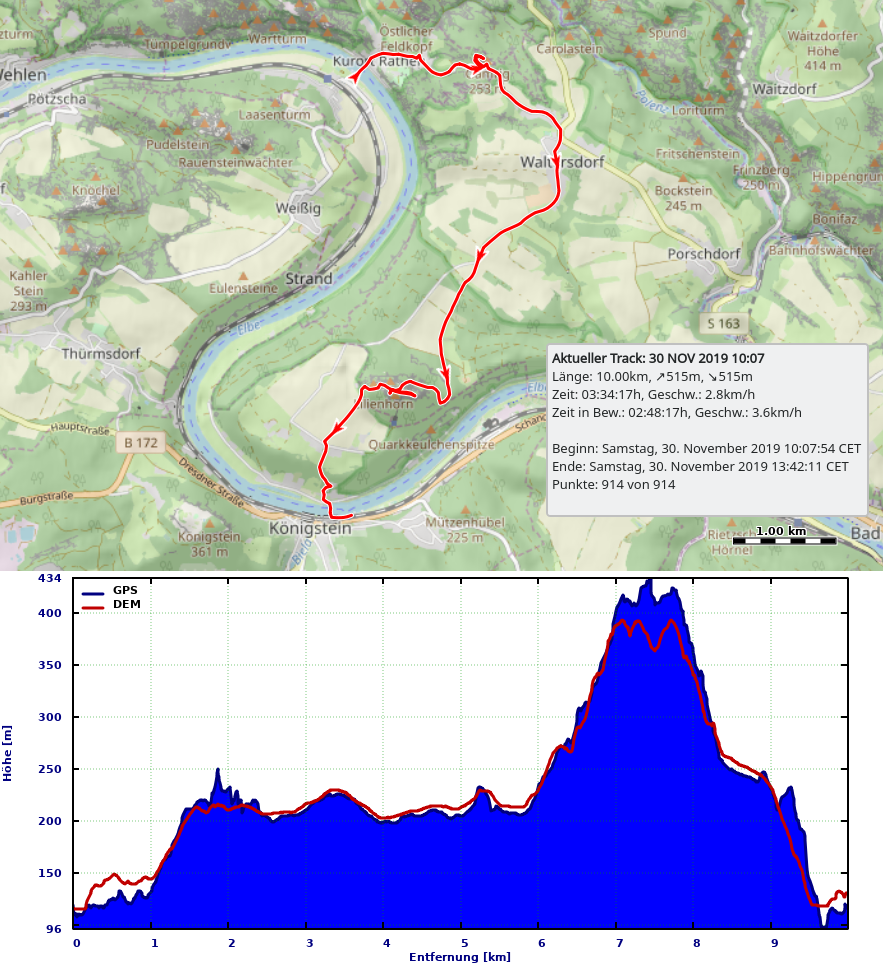

    Gehe ich auf Grafik wird die richtige Strecke 10 km angezeigt.
    Anbei die beiden Dateien.
    Wo liegt der Fehler ?
    Die Route wird korrekt angezeigt.

  • In dem aufgezeichneten Track ist vermutlich ein "Sprung" auf eine, von der Wanderstrecke entfernt liegende Koordinate enthalten.
    Das kann z.B. passieren, wenn das Gerät nach der Wanderung ausgeschaltet wurde, danach der etwa 15 km lange Heimweg angetreten wurde und das GPS-Gerät daheim wieder eingeschaltet wurde. Dieser Ort kommt dann zur Aufzeichnung hinzu. Auf der Karte müsste das dann auch so zu sehen sein. Zwischen "Ende Wanderweg" und "Daheim" gibt es einen geraden Strich (Luftlinienverbindung) in der Aufzeichnung.
    Wäre das so, dann kann der entsprechende Eintrag in der Trackliste gelöscht werden.
    Allerdings müsste dies in der Grafik auch zu erkennen sein (?)
    Die "Reisedaten" passen so auch nicht zusammen:
    Höhenmeter über 8000 m ?
    Gesamtzeit 5:19
    Zeit in Bewegung 2:54
    Pausenzeit 39 Minuten
    Wie sieht der Track auf der Karte aus ?
    Kannst Du die gpx-Datei hier zur Verfügung stellen ?

  • Wenn ich mir die 8000 HM angucke, könnte das ein Ausreisser in die Höhe sein, der die falschen15km verursacht ...
  • Also irgendwie kurios, dieser Track :unsure:
    Mit den Höhenmetern habe ich null Ahnung, da müsste ich mal meine Tracks in Augenschein nehmen, was so üblich zu sein scheint.
    Spannend sind auch die 79 km/h als MAX-Wert :blink:
    Die kann ich in der GRAFIK auch nicht erkennen und in den Tabellenwerten auch nicht :denk:
    Ich befürchte, ich hab davon nicht genug Ahnung :blush:
    Trotzdem vielen Dank für den Track.:fahned:
  • Die 10km sind IMHO als flache Strecke zu sehen.
    Die Höhenmeter, keine Ahnung, ob das hier realistisch ist, verlängern die Strecke etwas.
    Aber genau dieses 'etwas' kann ich aus Mangel an Beschäftigung nicht einschätzen.
  • Das kommt weil Garmin beschissene Workarounds einbaut, um Unzulänglichkeiten in seiner beschissenen Software auszugleichen. Garmin hat es nie geschafft den selben Algorithmus auf den Geräten sowie in Basecamp zu verwenden, um Trackaufzeichnungen auszuwerten. Wäre ja auch zu einfach im Tripcomputer, in der Zusammenfassung und in Basecamp immer mit dem selben Stück Code über alle Punkte zu gehen und das Ergebnis darzustellen.
    Wie macht man eine ohnehin schon schlechte Sache noch schlechter? Richtig man trickst dumm herum, weil das eigentliche Problem anzugehen ja zu einfach wäre. Garmin speichert deswegen die Daten des Tripcomputers mit in der GPX Datei ab:
    Wenn diese Felder in der GPX Datei vorhanden sind wird der Schmarren, der da drinnen steht, angezeigt und nicht die Auswertung der Trackpunkte. Also ganz großes Kino by Garmin.
    Im Anhang eine Auswertung der Trackpunkte.
