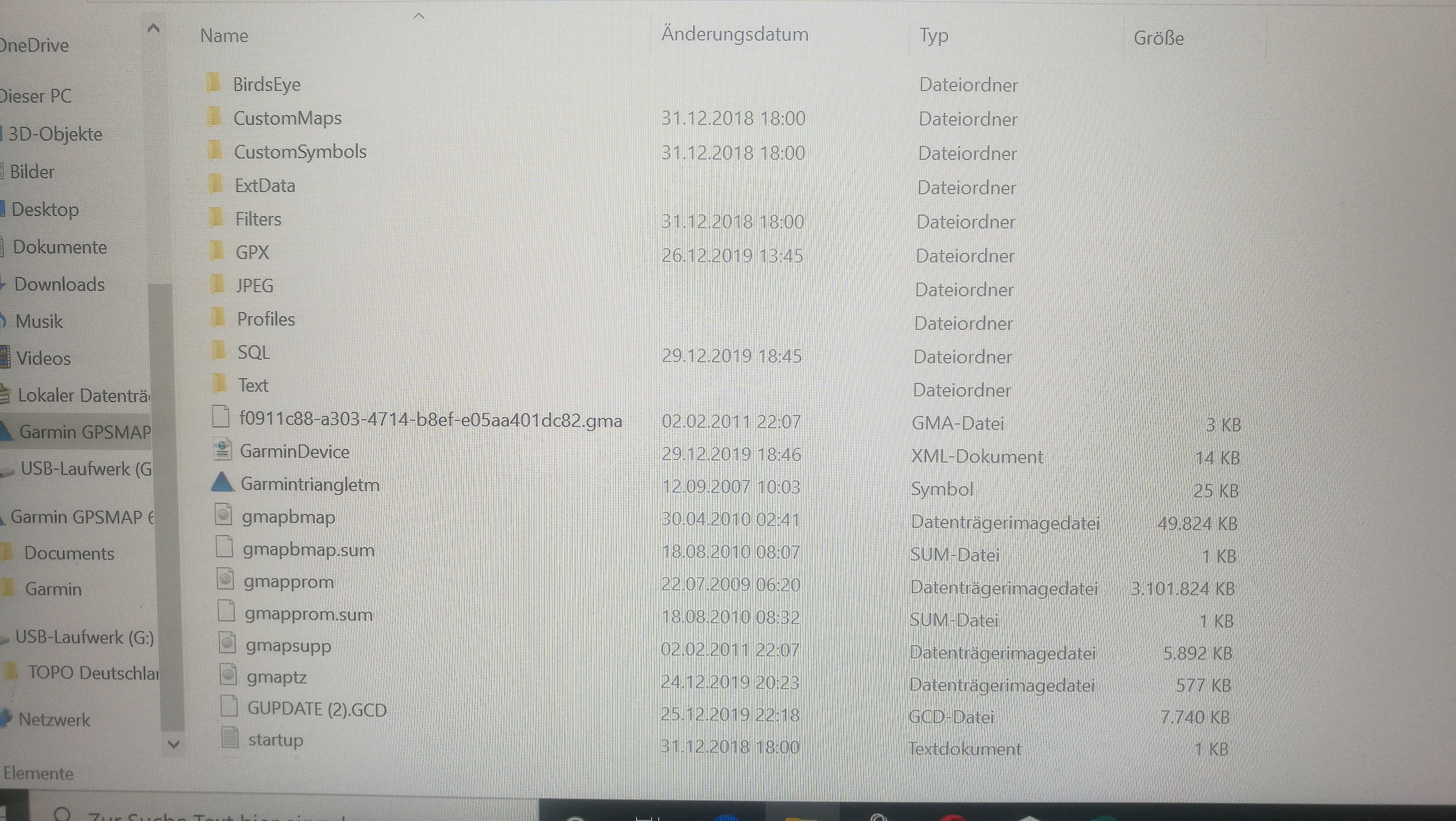

  • Im 62ST und dort im Verzeichnis /Garmin/ muss eine Datei mit dem Namen GMAPPROM.IMG mit einer Groesse von etwa 3.5 GByte enthalten sein. Das ist die ab Werk installierte Topokarte. Falls die Datei vorhanden ist aber nicht angezeigt wird, muss sie in den Karteneinstellungen aktiviert werden.
    Firmware gibt es hier http://gawisp.com/perry/gpsmap62_64_78/
    Firmware manuell installieren?
    Dort sind viele Infos gesammelt GPSMap 62s - Tools, Tricks, Tipps
    Prinzip beim Update der Firmware: Das gcd-file muss vom perry-Verzeichnis in das rootverzeichnisc der SD-Karte kopiert werden. Bei Neustart wird das gcd-file als Update-file erkannt und installiert.

  • Die 6. Datei von unten mit 3,1 GB....

    du siehst das .IMG nur deshalb nicht, weil du vermutlich im Explorer die Einstellung hast, bekannte Endungen nicht anzuzeigen. Windoof verwendet .IMG auch für Datenträgerimages zB zum CD brennen und fällt auf die Namensgleichheit, die Garmin mit seinen Kartenimages gewählt hat, rein

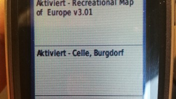

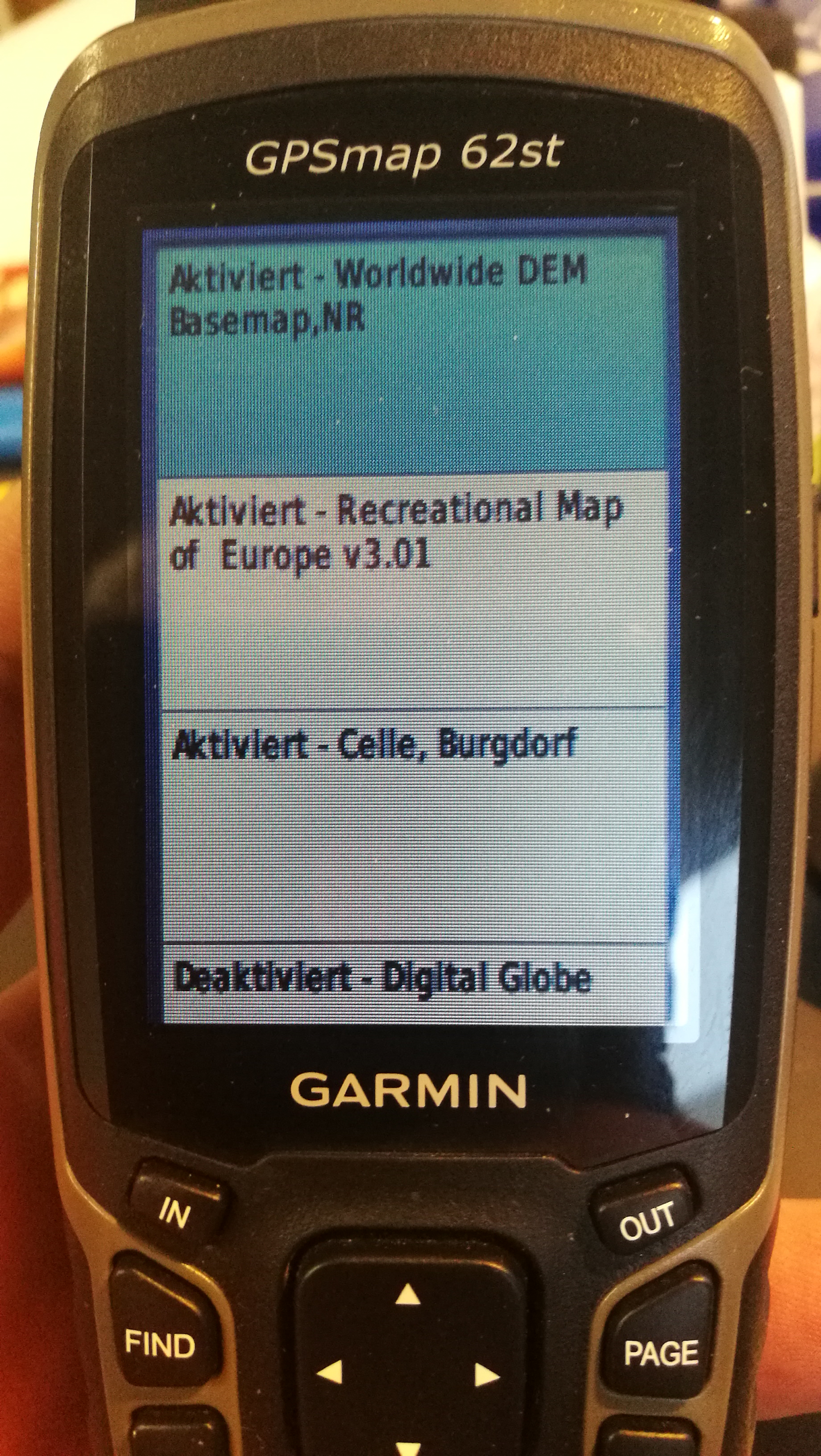

    Wie gesagt ich bin da totaler Anfänger und hab entsprechend wenig bis keine Ahnung. das ist wohl so gewesen das die Topo D 2010 nur auf der Micro SD war mir leuchtet nur nicht ein warum die Topo nach dem Update nicht mehr gelaufen ist. Ist jetzt aber wohl eh zu spät denn mir hat jemand geraten die SD Karte neu zu formatieren um dann alles von der CD auf die der SD Karte neu zu installieren. Ich hab dann gelesen das man genau das nicht machen soll. Ich hab mir jetzt eine gebrauchte Topo Deutschland V6 bestellt die hoffentlich am 2. oder 3. bei mir eintrifft dann werde ich sehen ob die dann auf dem Gerät läuft. Ich habe dann alles von der CD auf eine neue Micro SD kopiert was aber wohl auch nicht funktioniert.
  • wenn ich die GMAPPROM anklicke kommt die Fehlermeldung das die Imagedatei beschädigt ist. Uff was nun ?
  • du siehst das .IMG nur deshalb nicht, weil du vermutlich im Explorer die Einstellung hast, bekannte Endungen nicht anzuzeigen. Windoof verwendet .IMG auch für Datenträgerimages zB zum CD brennen und fällt auf die Namensgleichheit, die Garmin mit seinen Kartenimages gewählt hat, rein

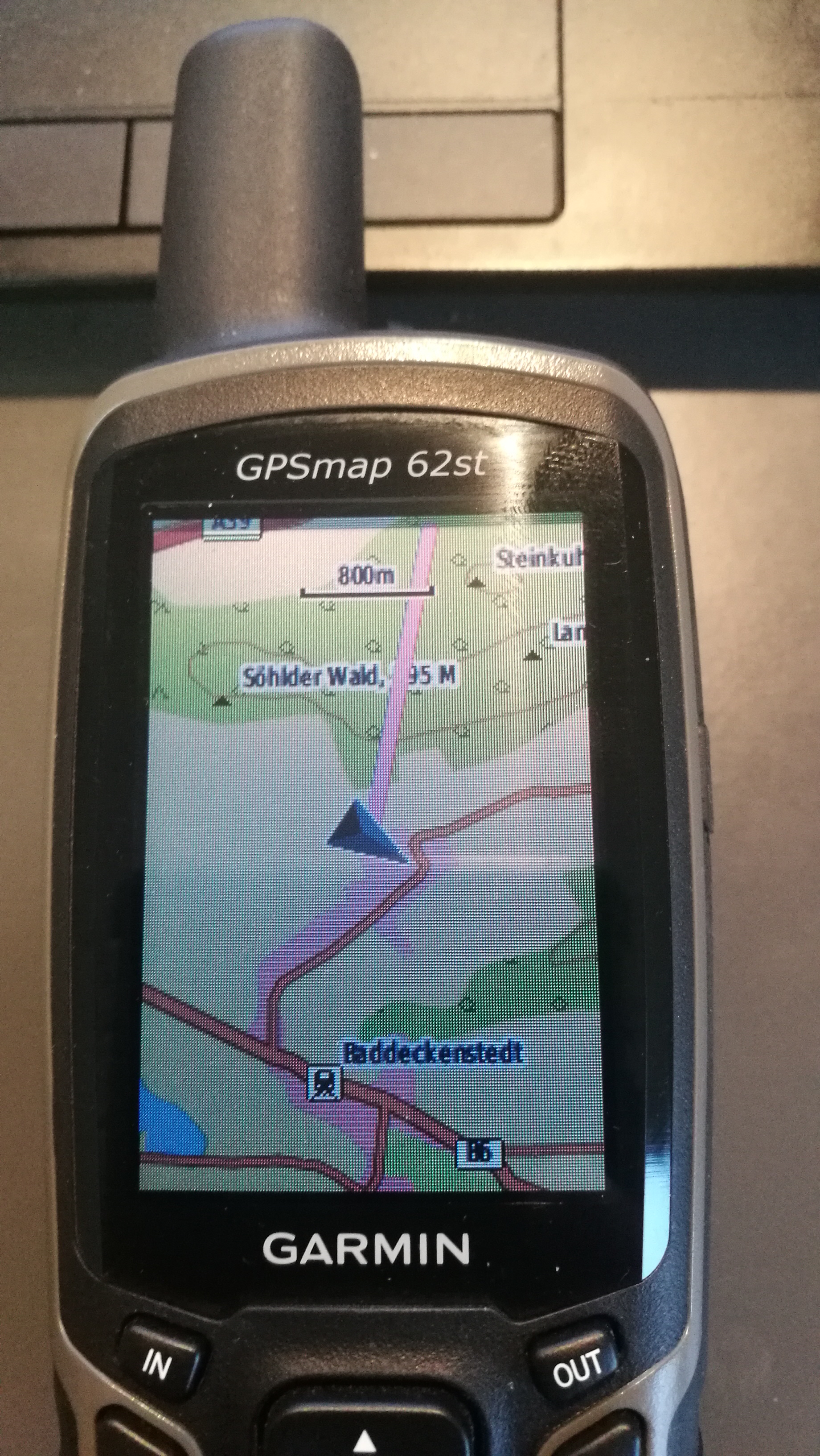

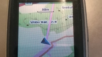

  • Vergessen wir mal kurz die Topo D 2010.
    Das Problem mit der fehlenden roten Kompassnadel ist noch nicht behoben. Ich glaube ich habe das mit dem manuellen downgraden verstanden und eben auch durchgeführt, die Kompassnadel ist trotzdem nicht wieder da. Ich versuche jetzt mal noch andere Versionen der Firmware.
    Was sollte denn Deiner Meinung nach beim anclicken passieren ? Die Meldung kommt vom System und ist richtig aus Sicht des Systems, weil es eben kein Windowsimage ist, sondern eine Garminkarte. Und diese Garminkarte ist zu 99,99% okay. Das Garminimage anzuclicken ist sinnlos, Du must in den Einstellungen das Navis die Karte anhaken resp aktivieren, damit diese angezeigt wird und in diesem Einstellungsmenü gleichzeitig ev. vorhandene weitere Karten deaktivieren.
    Gib mal im Freien,also wenn das Navi Satelittenempfang hat, ein beliebiges Ziel ein und stelle Luftlinienrouting zu diesem Ziel ein. Wird dann die Kompassnadel in Richtung Ziel angezeigt ?
  • Wenn Du auf der Kompasseite bist, wohin zeigt dann die 'N' Beschriftung der Kompassrose? Noch mal klar definiert , ich meine die Kompassrose, nicht die Nadel . Dreht sich die Kompassrose, wen Du das Navi drehst ?
    Hallo.
    Ja die Rose dreht sich. Ich hatte nach dem Kalibrieren des Kompass einen hellen Hintergrund der Rose und einen feinen Strich auf 12 Uhr, nach dem letzten downgrade ist der Hintergrund dunkel und der Strich weg oder nicht sichtbar.
  • Gib mal im Freien,also wenn das Navi Satelittenempfang hat, ein beliebiges Ziel ein und stelle Luftlinienrouting zu diesem Ziel ein. Wird dann die Kompassnadel in Richtung Ziel angezeigt ?
    Das muss ich morgen mal machen (versuchen)
  • Was sollte denn Deiner Meinung nach beim anclicken passieren ? Die Meldung kommt vom System und ist richtig aus Sicht des Systems, weil es eben kein Windowsimage ist, sondern eine Garminkarte. Und diese Garminkarte ist zu 99,99% okay. Das Garminimage anzuclicken ist sinnlos, Du must in den Einstellungen das Navis die Karte anhaken resp aktivieren, damit diese angezeigt wird und in diesem Einstellungsmenü gleichzeitig ev. vorhandene weitere Karten deaktivieren.
    Ok ich glaube ich habe verstanden.
