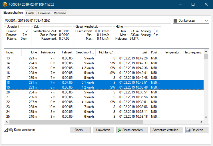

Verstrichene Zeit
    als "Verstrichene Zeit" werden 8:53:41 angegeben.
    Der Start erfolgte um 10:41:25
    das Ziel wurde um 13:40:51
    erreicht.
    Wie kommt Garmin BasceCamp zu diesem Unterschied ?
    Gruss Werner

  • Die Aufzeichnung ist Schrott. An vielen Punkten springt die Zeit um ca. 7 Minuten zurück. Erstmal bei Punkt 18 -> 19. Dieser Rucksprung erfolgt alle 43 Punkte und wird offenbar als Betrag einfach aufaddiert.
    Ich gratuliere zu Besitz einer Zeitmaschine.

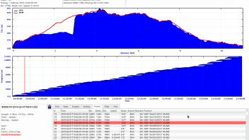

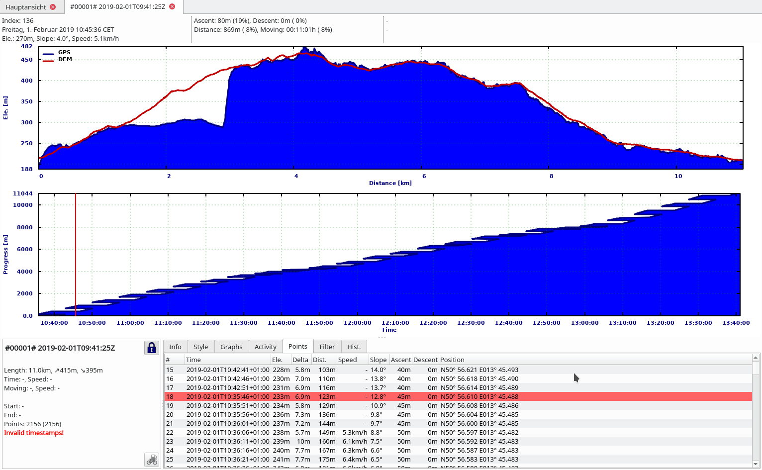

  • Tja, ohne Glaskugel sieht man gleich alles viel klarer :)
    Wenn die Bildchen im ersten Beitrag einen größeren Ausschnitt gezeigt hätten wäre alles einfacher gewesen.
    Hier noch das Bild zu Punkt 18/19:
