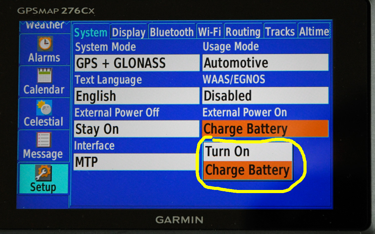

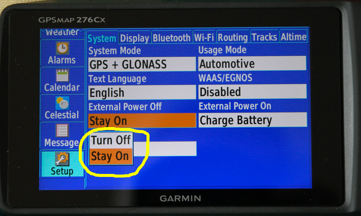

  • Ich habe mir nun das 276cx bestellt und bin die Tage gespannt.
  • Shaping Points: Bis dato nichts negatives, wie beim Zumo.
    Also mein 276Cx ist heute gekommen, Firmware 4.10 war drauf, habe auf 4.80 aktualisiert. HW PCB ist V8, also die neuere Revision.
    Was ich aber nicht bestätigen kann, dass das Handling mit Shaping Points identisch ist. Was mir nicht klar war, dass ich auf maximal 50 Wegpunkte (aka Via Points) begrenzt bin, wenn ich eine Route im "Automodus" nutze, nicht nur Luftlinie. Das scheint allgemein für alle Outdoor-Geräte von Garmin zu gelten? Alle Shaping Points (Via Point ohne Alarm), welche ich beim Zumo nutze, um die Route zu zeichnen, werden als normaler Via Point vom 276Cx erkannt. Dadurch greift das Limit von 50 und ich kann meine Routen garnicht starten. Das Zumo scheint hier ein deutlich höreres Limit zu haben. Im Schnitt habe ich 80 Shaping Points für die Routenzeichnung. Das Zumo hat eigentlich doch nur maximal 30 Via Points, aber Via Points ohne Alarm aka Shaping Points werden dann nicht gezählt?
    ABER: Nach dem ich mich nun schlau gelesen habe, kann offenbar das 276Cx dafür die "eingebetten Shaping Points" lesen, welche automatisch von BaseCamp geschrieben werden. Es scheint jedenfalls so gut zu funktionieren, wenn ich in BaseCamp die Option "Beim Übertragen auf das Gerät Routenpunkte aus Routen entfernen" setze. Entgegen meinem Verständnis sind mit Routenpunkten nicht alle Routenpunkte gemeint, sondern ausschließlich meine Via Points ohne Alarm, da normale Wegpunkte mit Alarm, erhalten bleiben. Auf einem englischen BaseCamp scheint in der Option auch "Shaping Points" zu stehen. Falsche Übersetzung in der deutschen Version? Jedenfalls ist die Route auf dem 276Cx dann trotzdem in 2-3 Sekunden berechnet. Optisch sieht es auch wohl so aus, dass es unverändert ist.
    Kann mir jemand bestätigen, dass dieses Vorgehen so korrekt ist, wenn man mit dem 276Cx arbeitet?
    Außerdem habe ich noch eine kleine Frage. Sobald ich das 276Cx starte, sehe ich, dass unter "Track" im Menü ständig eine Aufzeichnung läuft. Klicke ich auf "Stop", hört es auf, aber sobald ich das Gerät aus und wieder an mache, beginnt das Spiel von vorne. Kann man das abschalten?
    4 Mal editiert, zuletzt von ConiKost ()
