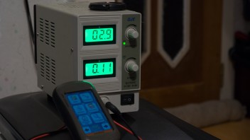

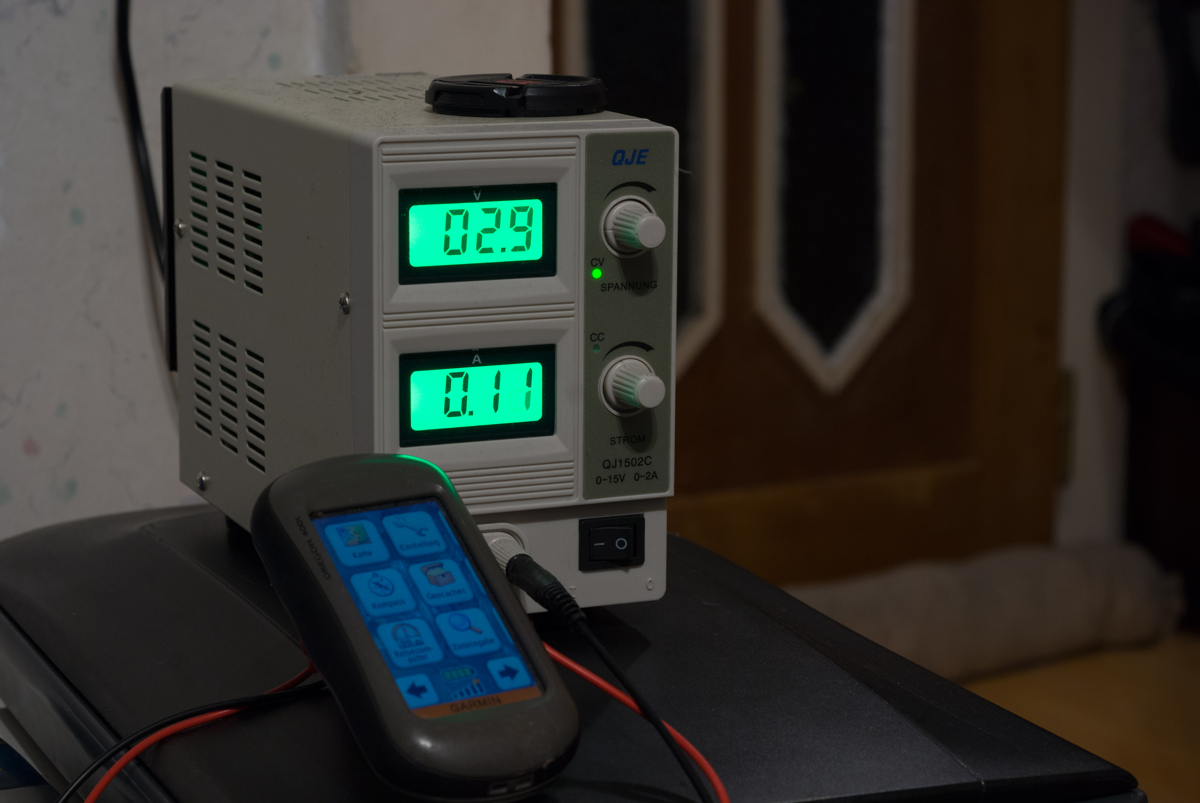

    Wenn ich mein Oregon 400t an das Labornetzteil hänge sehe ich, dass der Strom der gezogen wird bei 0,1A liegt.

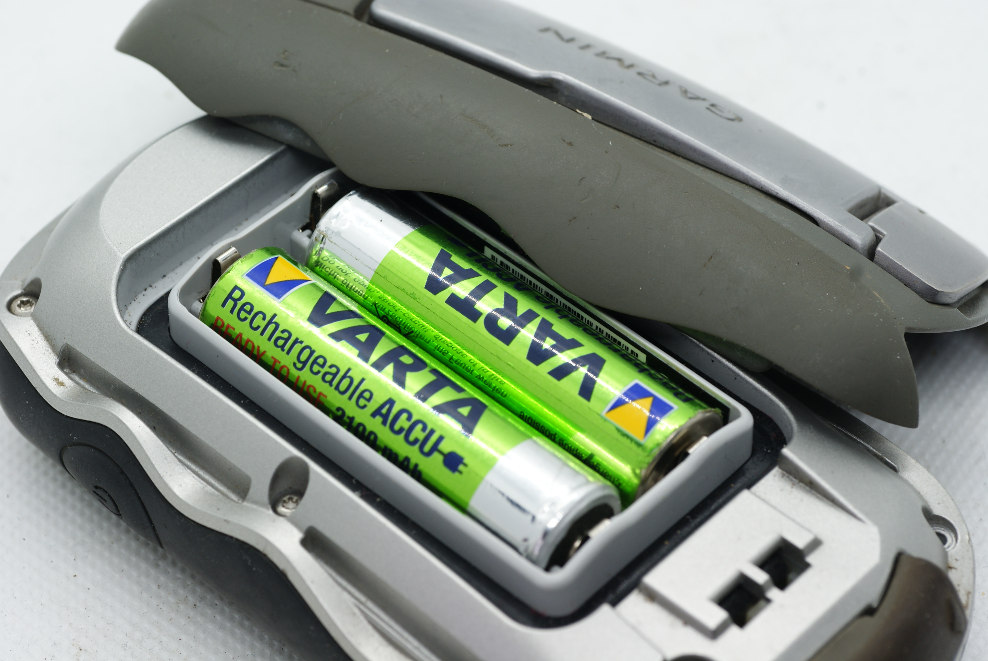

  • Wie es sich nun mit den Lithium Zellen in der Praxis zeigt z.B. bei einem Garmin Navi wie ich es habe. Ist da eine deutlich höhere Standzeit gegenüber z.B. Varta 2400mAh zu erwarten die man werkt?
