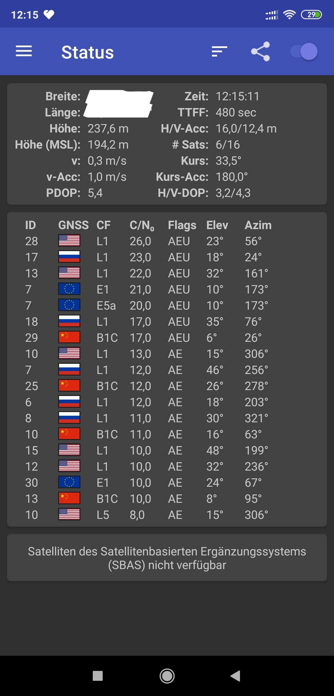

    Also ein Praxistest:
    Man nehme ein Handy (Xiaomi MI8) mit einer APP (GPSTest).
    A-GPS ist ausgeschaltet -> Nur GNSS wird verwendet.
    Screenshots werden gemacht und sind außer der Position nicht manipuliert! Der GPS-Empfang schon, ich war in einem Gebäude.
    Die APP zeigt unter ># Sats< Anzahl für Fix/gesamte Anzahl Sats.
    In der Spalte Flags - 3. Stelle U = "was used for fix"
    So wie es hier zu sehen ist werden 6 Sats aus 4 Systemen verwendet - aber bei keinem System mindestens 4 Sat. (6 Sats weil ID 7 als ein Sat gezählt wird, E1 und E5a Signal)
    Mein Handy ist aber ein sensibles Ding - auch 5 Sats ergeben keine Position, und darüber bin ich auch froh das schlechte Signale nicht verwendet werden.
    Darauf stützt sich mein Wissen, nur die besten Signale aus allen Systemen für den Sat-Fix verwenden.
