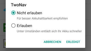

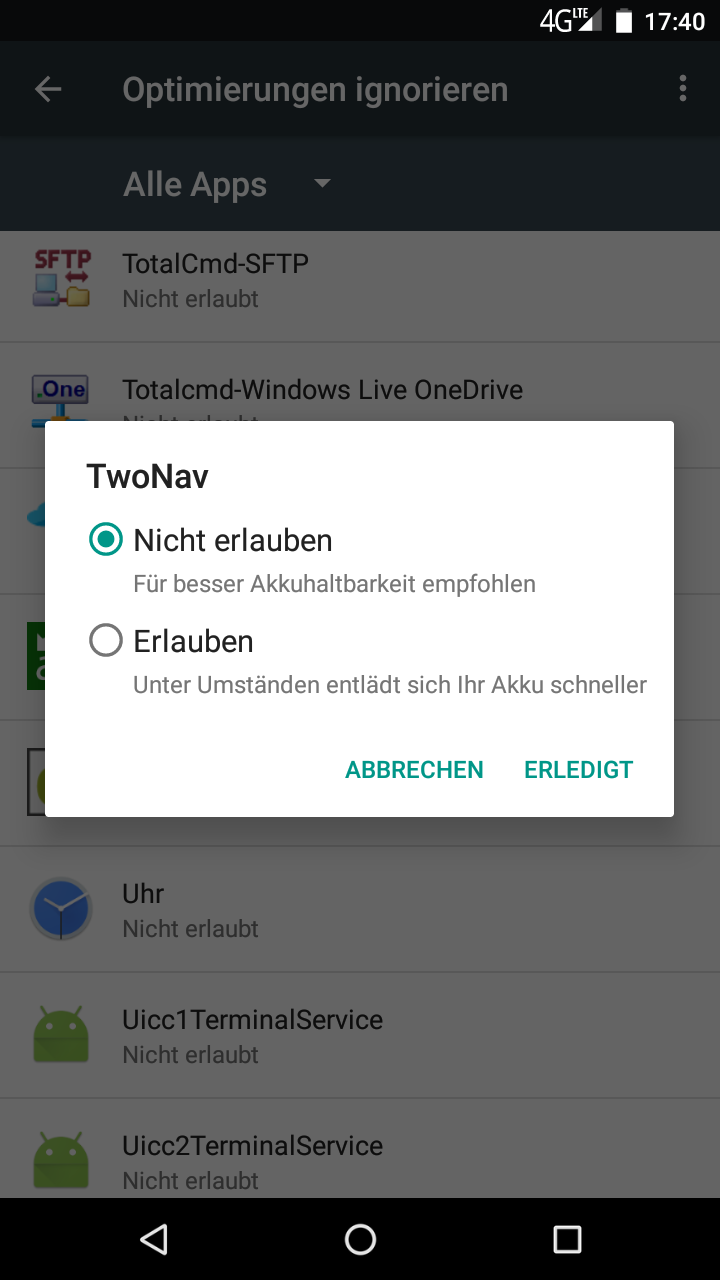

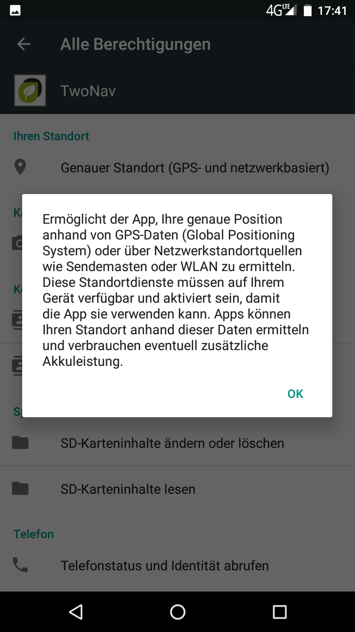

  • Freut mich dass es mit der App geht.
    Ich muss selber mal schauen, ob Twonav auf meinem Xiaomi aufzeichnet.
    Locus bisher kein Problem, mit gezielten Einstellungen im System.
    Doch schiesst das hauseigene MIUI mir allerhand Apps ab, die im Gegensatz dazu auf purem Android durchlaufen. Keine Chance.
  • Mit der Zusatzapp hat es ohne Unterbrechung des GPS geklappt, einwandfreie Aufnahme mit Twonavi und einem Xiaomi Mi 9 light, Android 9, MIUI Global 11.3.4.
    Ohne die App war sofort Schluss nach dem Ausschalten des Bildschirms.
    Die Systemeinstellungen hab ich kontrolliert, da kann es nicht dran gelegen haben.
