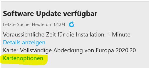

    Normalerweise sollte das in etwa so aussehen, wenn eine Karte installiert ist.
    Ist bei Dir die Kartenoption auch nicht vorhanden oder fehlt nur die Update-Option?
