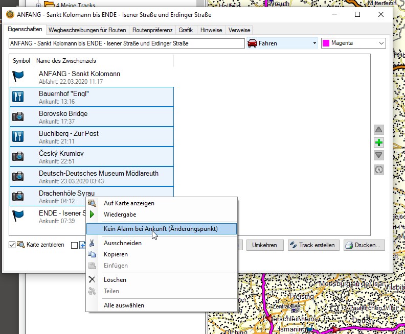

  • Sorry, aber das kenne ich. Und das meine ich nicht,
    Damit schalte ich bei vorhandenem Shaping Point (grauer Punkt) den Alarm an oder aus.
    Mir geht es um eine Umwandlung in einen echten Wegpunkt (Fähnchen).

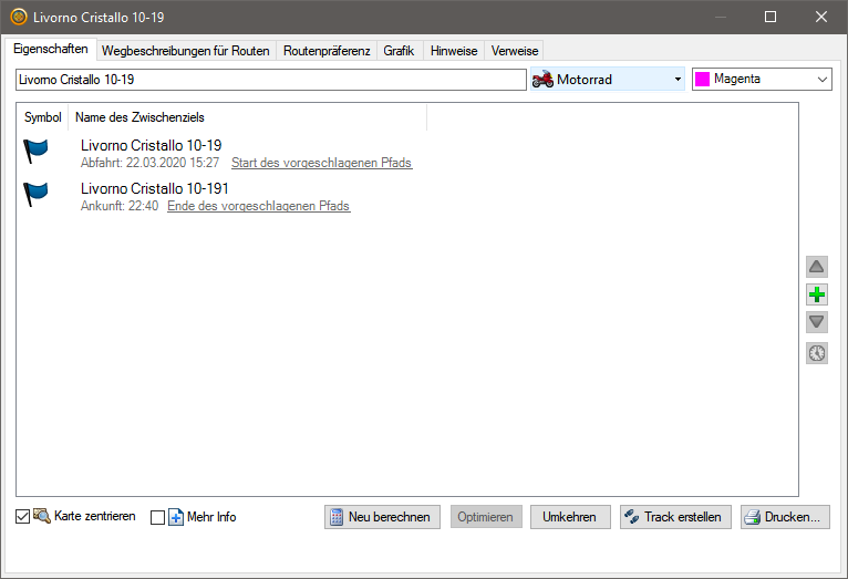

  • Wenn das Aktivitätsprofil auf z.B. "Motorrad" steht, wird beim umwandeln eines Track in Route ein "Pfad" erstellt. Eine Route die nur einen Anfang- und Endpunkt hat. Für diese beiden Punkte erzeugt Basecamp dann zwei "echte" Wegpunkte, siehe Bild.
    So ein Pfad kann aber nicht neu berechnet werden. Neuberechung am Zumo MUSS deaktiviert sein und die Route auch so gestartet werden dass nicht ausversehen eine Neuberechnung ausgeführt wird.
    Die Namen der Wegpunkte, hier "Livorno Cristallo 10-19" und "Livorno Cristallo 10-191" werden von Basecamp automatisch erstellt, können aber von Hand umbenannt werden.
    Grüßle Volker
