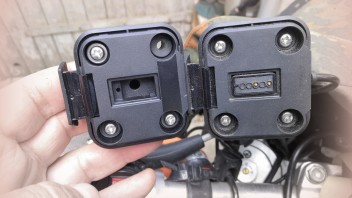

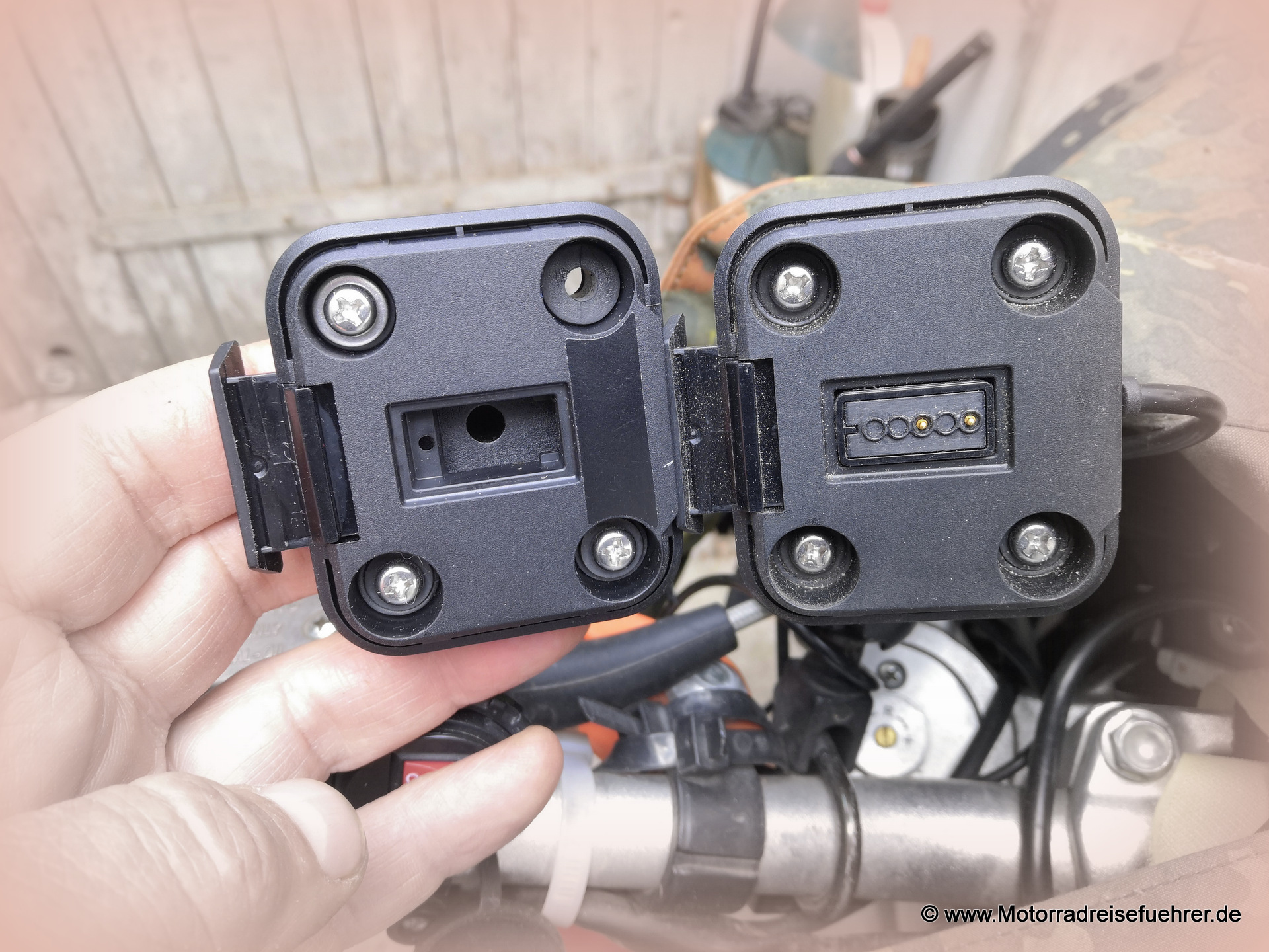

    zu dem Halter hatte ich auch schon eine Meldung im Garmin-Forum eingestellt, bisher hat aber noch niemand etwas dazu geschrieben. Aber wie ich das sehe, bin ich doch nicht der einzige, den diese Fehlkonstruktion stört.
    Abgesehen davon finde ich den Autohalter auch ziemlich daneben, da in dem Autohalter die Stromversorgung nicht über die Halterung, sondern über ein separat gestecktes Kabel erfolgt. Ich bin nur gespannt darauf, wann sich der erste die Gummidichtung abreißt, weil er die beim Ziehen des Steckers versehentlich mit gegriffen hat.

  • Naja, wenn ich dem Google Übersetzer trauen kann und das Video richtig interpretiere, dann weiß' Garmin Bescheid und hat erstmal die Auslieferung des Zumo XT gestoppt und korrigiert den Fehler. Für alle, die schon einen Zumo XT haben, wirds wohl einen Austausch dieses Teils geben...
    Die Betroffenen können sich wohl inzwischen mit der Klebestreifen-Methode provisorisch helfen.

    Technisch wäre das problemlos mittels 3 metallischer Indexstifte an der Halterung, die in metallische Buchsen am Gerät zentrieren leistbar. Da wo sich nichts bewegt, kann auch keine Verriegelung ausleiern.
    Oder über eine größer dimensionierte Halterung, bei der die Fixpunkte durch mehr Abstand, mehr Schwingungsmoment standhalten.

    Naja, diesmal scheint Garmin nix dafür zu können, wird im Video eh auch erwähnt - das Vorproduktions-Testmodell, das MrGPS zur Verfügung gestellt wurde, hat den Fehler nicht gehabt. Dieser ist erst bei der ersten 'offiziellen' Lieferung aufgetreten! Da dürfte also bei der Produktion geschlampt worden sein...
    MrGPS betont in dem Kommentar auch noch extra, das er noch nie(!) so eine schnelle Reaktion der Garmin-Leute auf einen gemeldeten Fehler/Bug oder ähnlichem gesehen hat... :)8o
