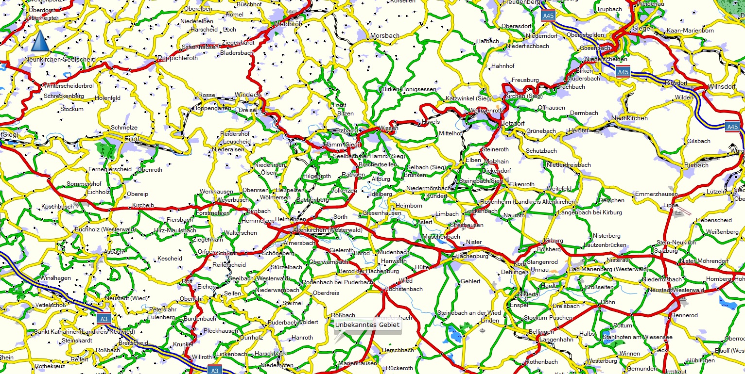

    Wie kann man die Garmin Karte 2020-30, die auf dem PC installiert ist, so anpassen, dass sie in Basecamp so aussieht, wie man es für das Navi mit dem Theme so einfach anpassen kann. Zum Beispiel Kreisstraßen grün...

    Du must ein Typfile selbst schreiben. Das geht als Textfile mit jeden Editor oder mit GUI Unterstützung mit dem Typviewer. Die Farben kann man ganz einfach aus dem Themen File <name>.kmtf auslesen. Etwas Wissen, Probieren bzw. Phantasie ist gefragt, wenn man die Lines und Polygons aus dem kmtf in das Typfile umschreiben muß, weil diese in den beiden Dateitypen unterschiedlich bezeichnet werden. Beispiel : im kmtf gibt es die Linie "MAP_ROAD_RESIDENTIAL_CLR" , das würde ich eher im Typfile mit 0x07 Residentialroad übersetzen. Die Farben sind in beiden Typen im gleichen Schema bezeichnet mit day = "#969692" night = "#606060".
    Du kannst Dir noch Verdienst und Anerkennung erwerben, wenn Du eine Übersetzungstabelle veröffentlichst....
