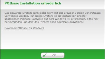

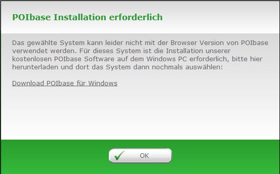

    Hallo Tobias,
    dann sorgt bitte auch dafür, daß in der Webversion der iGO-Export funktioniert, KML Generic geht erstaunlicherweise, bei den iGO-KML-Dialekten kommt ein Popup "hierfür ist die PC-Version von POI base erforderlich" (oder so ähnlich), also für MAC-User an der Stelle nutzlos.

  • Aber klappts jetzt?
    Nö.
    manuelle Auswahl -> iGO -> iGO My Way 8 und 9 (Primo)
    oder
    manuelle Auswahl -> iGO -> iGO Primo
    ergibt
